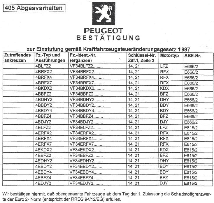

Ich war heute auf der Zulassungsstelle. Ich hatte dieses Dokument von Peugeot dabei (allerdings ohne den Zusatz mit Unterschrift und Stempel eines Peugeot-Händlers, der ist beim Ausdrucken wohl irgendwie "verloren gegangen".... :D ).
Das erste, was die Dame in der Zulassung gesagt hat, war "Umschlüsseln auf Euro 2? Geht nicht. Wie soll das denn gehen, der hat E2 und fertig." Nachdem ich ihr dann erklärt habe, dass der Wagen vor Einführung von Euro 2 gebaut worden war und dass das sehr wohl geht, hat sie sich den Wisch von Peugeot angeschaut und dann meinte sie "Kann ich nicht machen, ich weiss ja nicht auf was für einen Schlüssel ich den umschlüsseln soll." (steht aber laut und deutlich drauf, von 14 nach 21).
Nachdem sie sich dann mit drei Kollegen im hinteren Teil des Büros beraten hatte, kam sie wieder an ihren Platz. Der vierte Kollege, der genau neben ihr saß, wurde auch nochmal um Rat gefragt und der hat ihr dann verklickert, dass alles soweit stimmt. Nur ob das Dokument original sei, wisse er natürlich auch nicht. Daraufhin hat sie das Dokument dann nach telefonischer Anfrage an den örtlichen TÜV gefaxt und auf Rückruf gewartet, nachdem ihr der TÜV vorher nochmal versichert hatte, dass so eine Umschlüsselung schon durchaus möglich ist.

Sires hat geschrieben: Sie hat mich dann derweil schonmal Schilder machen lassen geschickt. Als ich zurück kam, hatte der TÜV sich schon bei ihr gemeldet und ihr grünes Licht für die Umschlüsselung gegeben. Ich musste dann nochmal 10 Euro zahlen für die Änderung, und dann hatte ich mein Euro 2. Im Schein steht oben zwar immer noch E2, aber bei Punkt 14.1 steht jetzt eben 21 statt 14. Bin jetzt mal auf den Steuerbescheid gespannt... mal gucken ob die beim Finanzamt da durchblicken und auch wirklich nach Euro 2 besteuern...
da hat die Dame wohl Mist gebaut. :D
14 und 21 bezieht sich auf das jeweils noch nicht umgeschlüsselte Fahrzeug und stehen somit beide für Euro1. Euro2 müsste die Nummer 25 oder 26 erhalten. Da muss die Zulassungsstelle wohl noch mal ran...

Beitrag von Sires » Di 09.11.10 14:43
Ohje.... :traurig:
Ja, aber dann hätte die Dame doch Recht gehabt wenn sie sagt sie wisse nicht auf welche Schadstoffklasse sie dann umschlüsseln muss. Denn auf dem Wisch von Peugeot steht tatsächlich nur 14/21. Mehr nicht. Woher soll sie denn dann wissen ob sie auf 25 oder 26 schlüsseln muss?
Dann macht die das wieder nicht, das kann ich jetzt schon vorhersagen... da brauch ich dann wohl ein ausführlicheres Schreiben wo auch noch dabei steht auf welchen Emissionsklassenschlüssel sie den Wagen umschlüsseln muss.

na wenn auf dem wisch schlüssel 21 steht, dann bedeutet das, dass es nur schlüssel 21 gibt.
womit wir wieder bei der ausgangssituation wären, wonach der BDY von peugeot kein euro-2 bekommt.
*edit*
ein wisch wo nur steht "erfüllt euro-2" reicht auf gar keinen fall.
da muss stehen, welcher schlüssel bisher eingetragen war und welcher DANACH eingetragen werden soll.
und SO sieht eine echte umschlüsselung aus:
diese umschlüsselung behandelt zwar einen ganz anderen motor, der zudem auch nur von schadstoffarm E, schlüssel 03, otto 01 in schadstoffarm, schlüssel 01, otto/g-kat 51 umgeschlüsselt wird ... aber so in etwa sollte das aussehen.
