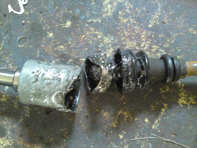

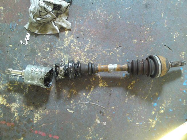

So hab jetzt mal Bilder gemacht.
Ich weiß nicht mir ist das alles einbisschen schleierhaft.
Kann auch nicht ganz glauben das die Antriebswelle genau passt.
