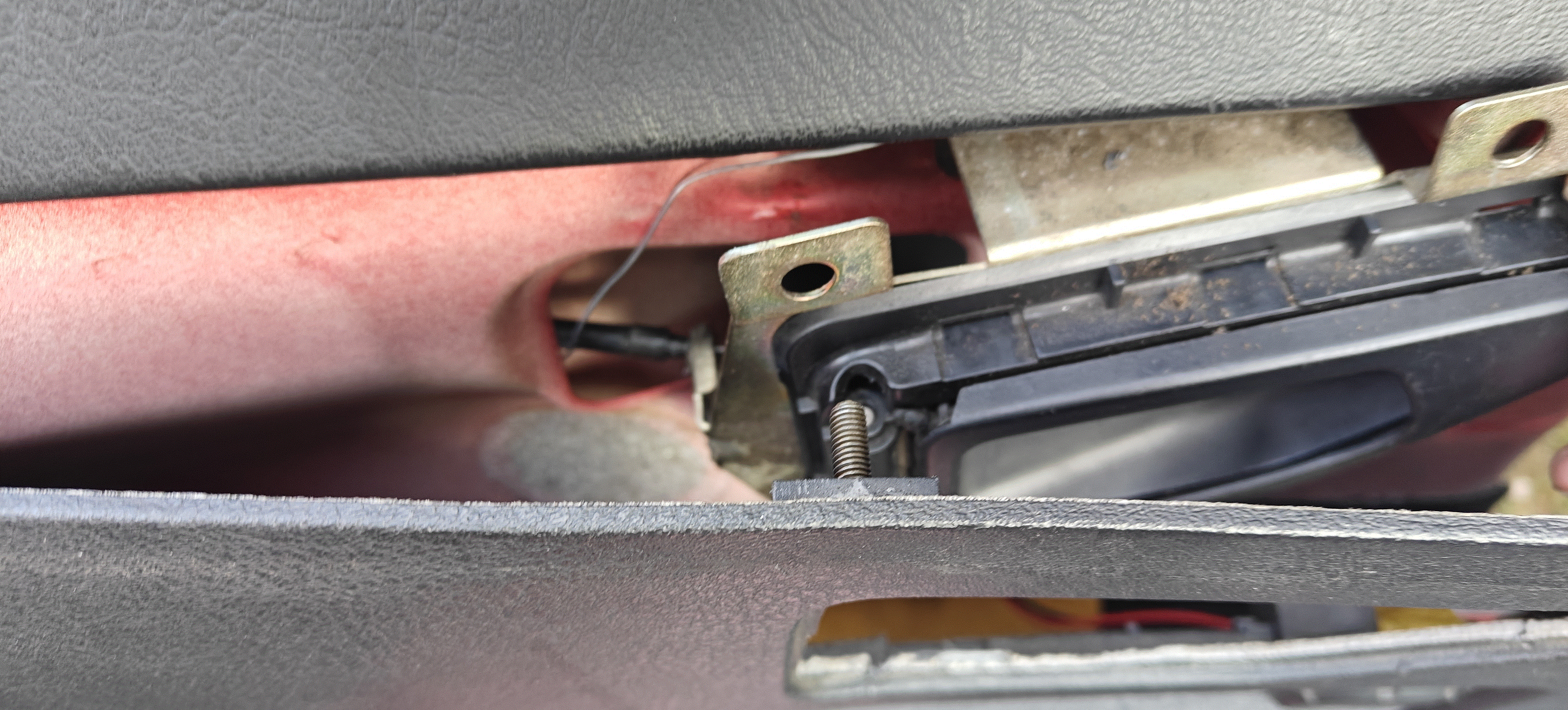

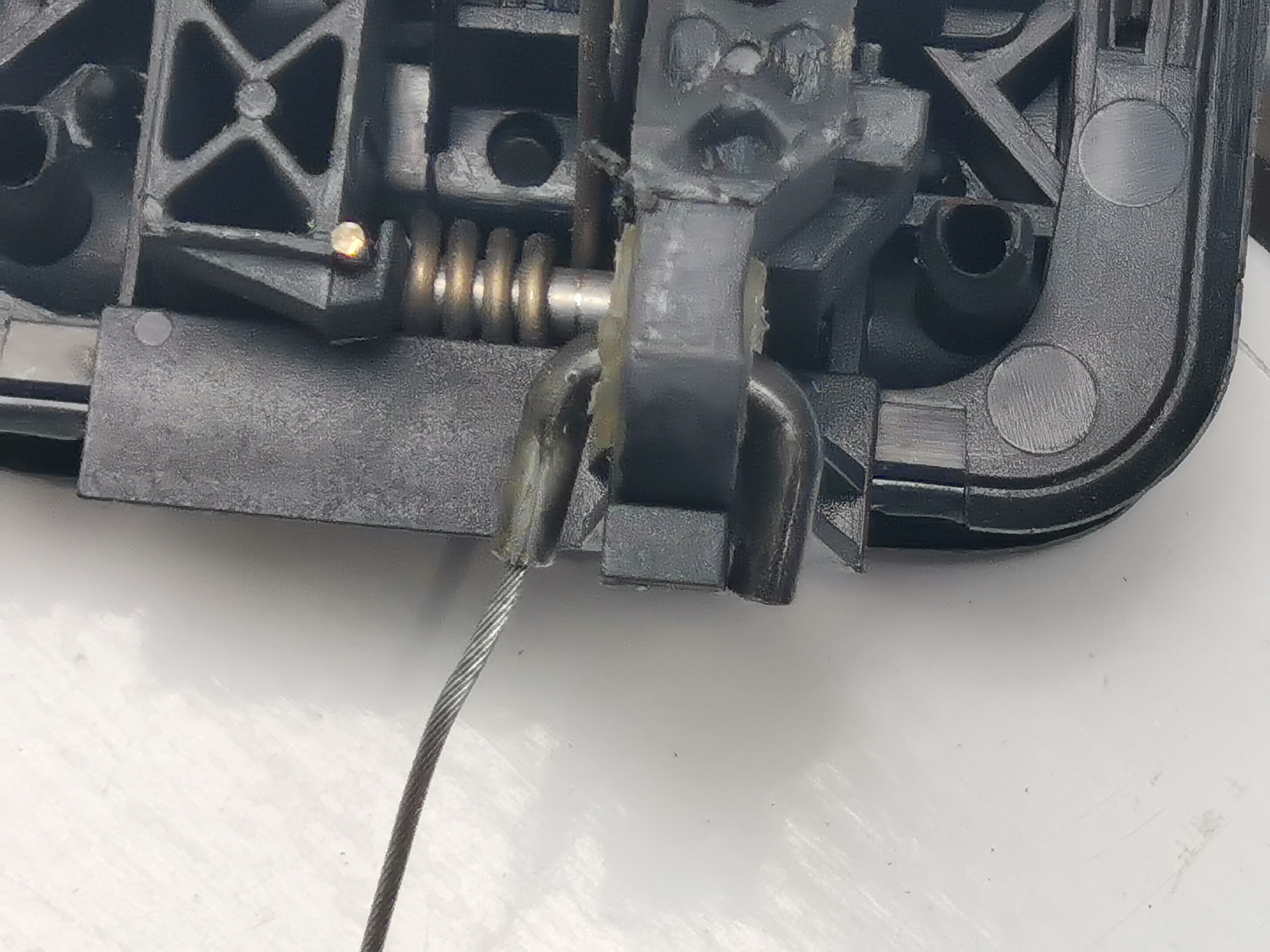

Moin
nun die versprochenen Bilder
Vorweg

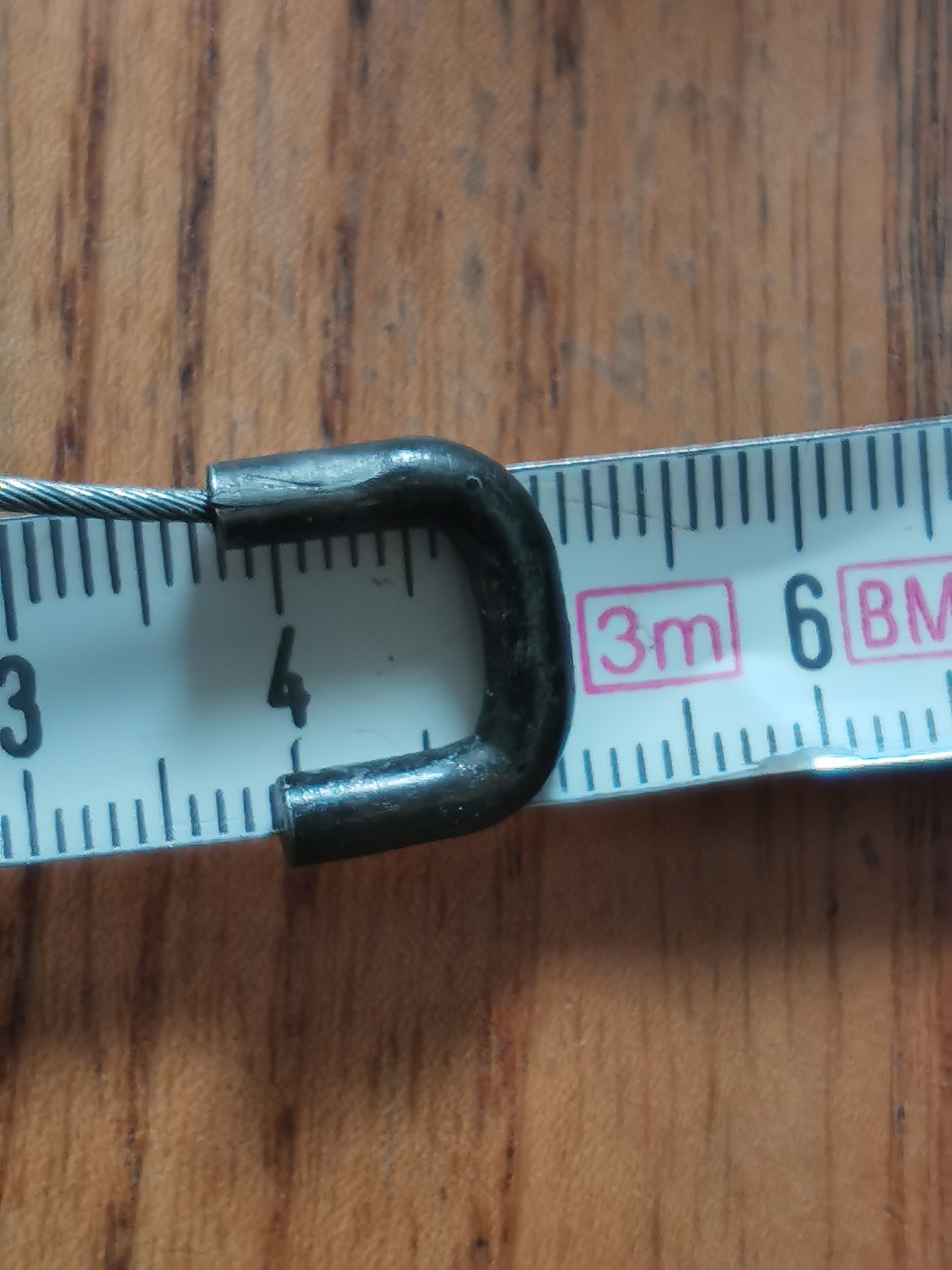

Der originale Seilzug hat am Griff einen Bogen zum einhaken. Maße siehe Bilder...
Am Verschlussmechanismus gibt es eine Schraube mit Loch und dann halt Mutter mit Scheibe,
so wird der Zug eingestellt.... habe ich nicht fotografiert.
Tipp
1 - zieht den Zug erst aus der Karosse, wenn ich den neuen mit z.B. Klebeband mit durchziehen könnt.
2 - ich habe am Mechanismus einfach eine zusätzlichen Draht befestigt.... der ist jetzt am Rand der Seitenverkleidung.
Sollte es also noch einmal reißen, könnte ich so den Deckel öffnen

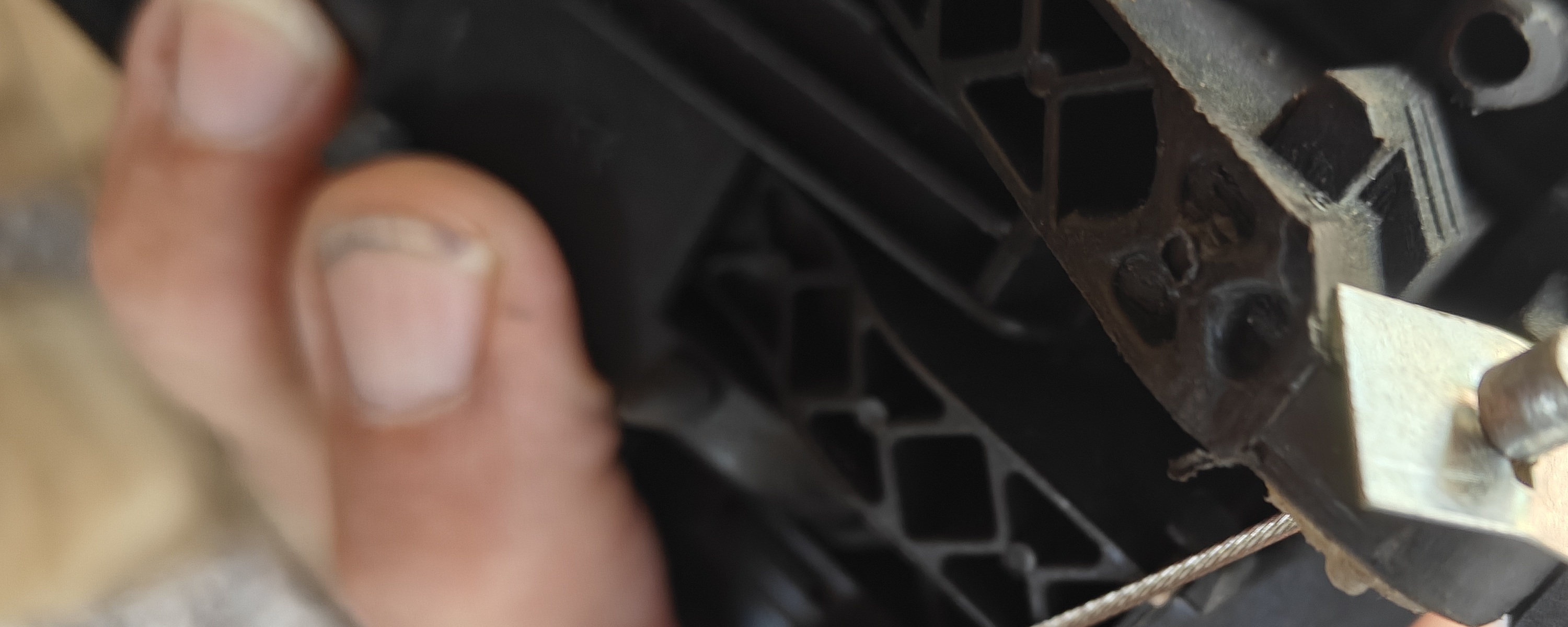

Beitrag von bibo » So 13.07.25 11:14
Der Draht hat einfach ein Plättchen erhalten....
