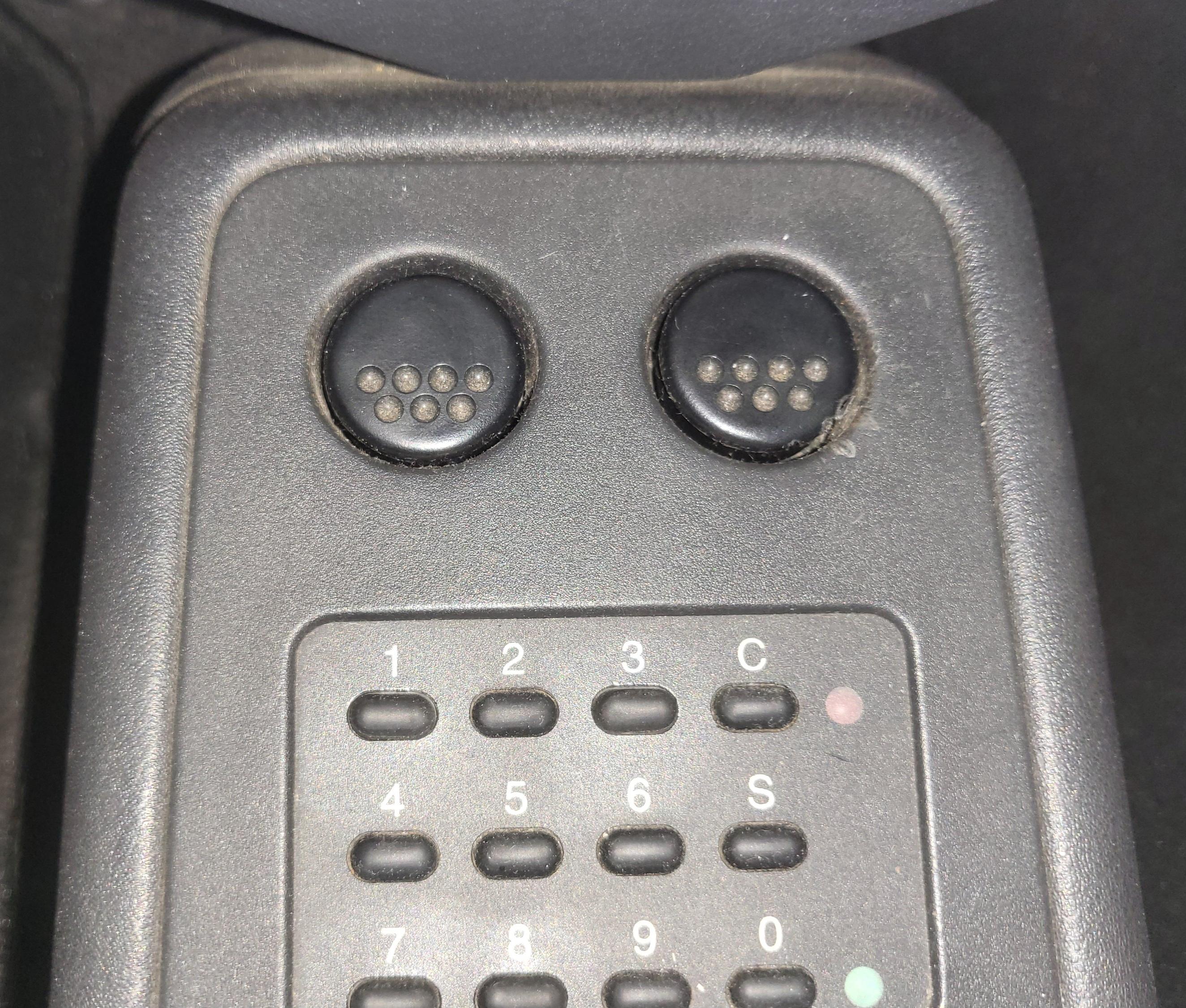

Hallo, vor der Wegfahrsperre habe ich diese zwei runden Abdeckungen, was auch immer
darunter ist...
Kann mir genau das jemand sagen? Ich habe versucht die Abdeckung rauszubekommen, hat aber irgendwie nicht
funktioniert, vielleicht habe ich mich mal wieder zu blöd angestellt.
Bin auf der Suche nach einem Platz für eine 12V Steckdose in Ermangelung eines Zigarettenanzünders,
und dachte dieser Ort würde mir besser gefallen, als da wo er eigentlich hingehört, weiß nur nicht, ob darunter genug Platz ist...
Danke im voraus...

Das "könnte" eine Ablagen Bende für Modelle mit Sitzheizung sein.

Ah, stimmt, sowas könnte es sein...
Dann werde ich mal gucken ob man da rankommt, hab nur ein bißchen Angst da rumzufummeln
wegen der Wegfahrsperre... mal sehen

solche stöpsel zu entfernen ist eine wissenschaft für sich :)
die dinger sind seit ewigkeiten da drin, der kunststoff härtet mit der zeit aus und wird dadurch leicht brüchig, die haltenasen muss man vorsichtig dazu überreden ein wenig nachtzugeben, ich würde da mit wärme dran gehen. nicht gerade heißluftfön, aber einen normalen haarfön nehmen und die geschichte erst mal geschmeidig machen. dann von beiden seiten versuchen den knopf zu ziehen.
