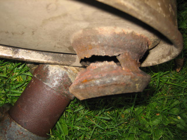

das ist das corpus delicti nach 5 jahren:
das war ein relativ teurer imasaf, wenig km und kaum salz gesehen. kostete ca. 95 euro. mittlerweile kostet er 124 euro.
bei den msd gibt es ja mittlerweile viele die aus versandtechnischen gründen in 2 stücken mit einer schelle geliefert werden, die schelle kriegt man auch kaum dicht.

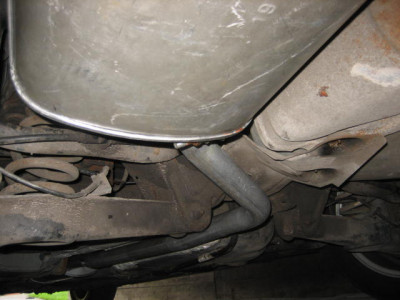

so sieht es nun aus, man beachte den zustand des unterbodens nach 25 jahren.
msd von vegaz und esd von polmo.
die flansche habe ich nun mit kupferfett versehen, das qualmt auf den ersten kilometern ganz schön. mal sehen ob es hilft. in 5 jahren weiß ich mehr :D
