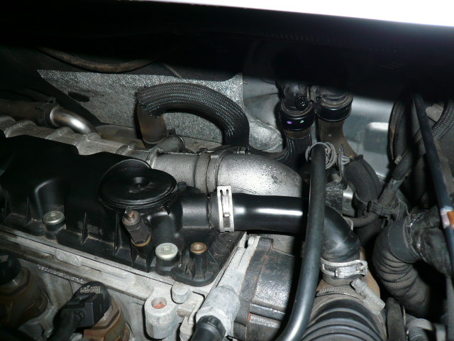

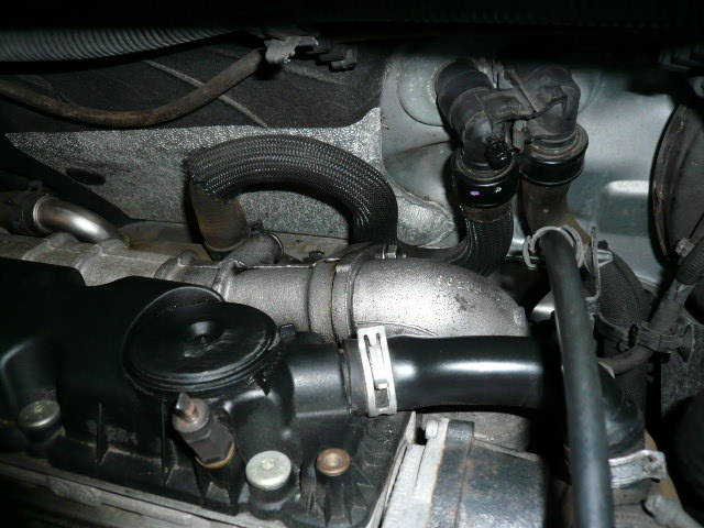

Nun zeigt sich aber eine Undichtigkeit und zwar am Flansch des Ansaugrohres , welches ja vom Turbo kommend , oben eine 45 Grad Biegung macht und dann am Sammler angeflanscht ist . Dazwischen sitzt eine sehr dünne Dichtung und die läßt jetzt zunehmend mehr Öl und Druck vom Turbo raus .
Meine Frag , kann diese Dichtung überhaupt am eingebauten Motor getauscht werden ? Da ist ja direkt an der Spritzwand kaum Platz .
Ich habe mal drei Schrauben gelöst vom Flansch , da bewegte sich aber gar nichts . Wahrscheinlich muß man da mit Spiegel arbeiten ?
Ist das von unten kommende Rohr denn seitlich flexibel ? Es müßte ja nach rechts weggebogen werden können wegen der Stehbolzen des Flansches .
Weiß jemand genaueres ?
