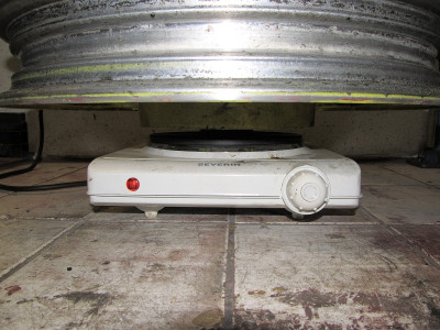

Vorher sauberst putzen(!), dann stellt man das Teil auf die Herdplatte, mit Glück machts irgenwann "klonk" und das Lager liegt einzeln auf der Platte. Ansonsten mit nem Hammer und ner passenden Distanzhülse leicht nachhelfen
Putzen vorher, damit man in den nächsten Essen ned unbedingt Schmierölaroma hat...
Das brennt sich nämlich annähernd für die Ewigkeit in so ne Heizplatte ein...
Finger wech von nem Brenner, macht mehr kaputt als dass es hilft.
So schaute das z.B. bei meinen Moppedfelgen aus:
Wichtig ist nur, dass die Hitze ins Gehäuse des Lagers kommt, also evtl. ne passende Distanz zwischenlegen.
