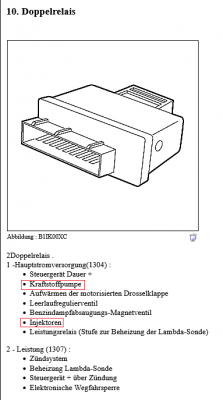

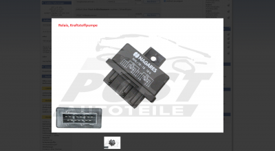

*firemaster*~
Benzinpreisignorierer
Beiträge: 2547
Postleitzahl: 51647
Wohnort: GM
Re: 306 Cabrio will nicht mehr
Beitrag von *firemaster*~ » Do 24.02.22 23:23
Der Crashschalter oder dessen Verkabelung würde zb die pumpe abschalten.
Per OBD2 standart Auslesen geht beim 99er nicht, erst ab Bj 2001. Müsstest du also mit pp2000 auslesen.
URL=https://bilderupload.org/bild/98c741364-20220224-232037]Bild[/URL]
:zwinker:
