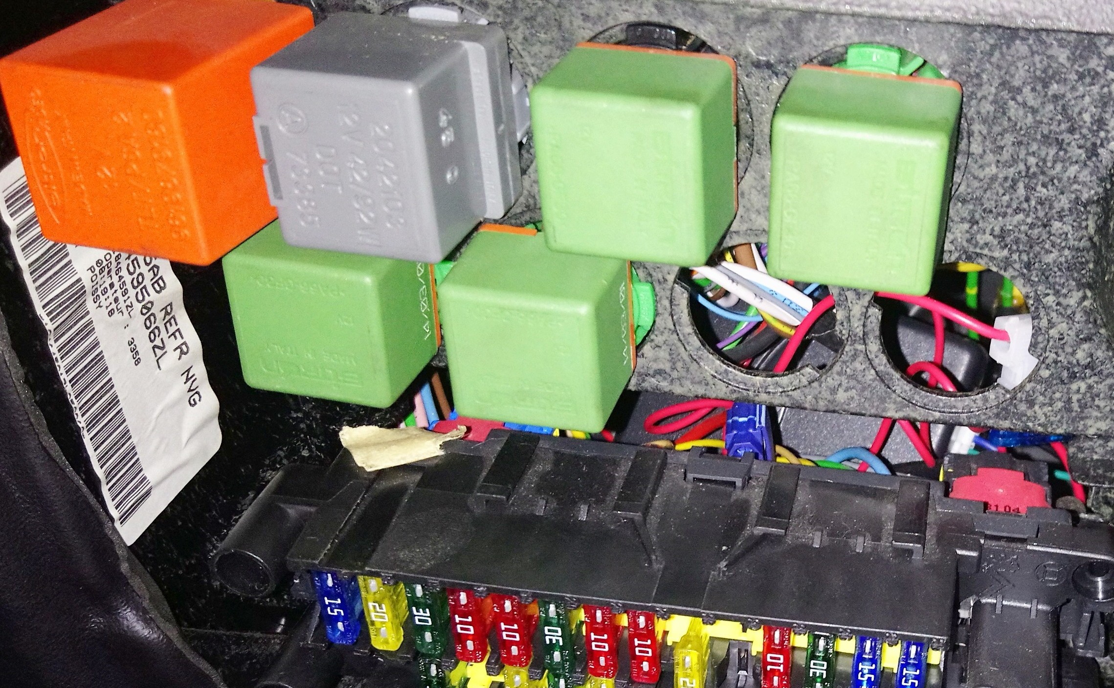

Der Wischermotor ist defekt, ich habe einen Nachbau bei Ebay gekauft, der Einbau war unkompliziert, allerdings fliegt auf Wischerstufe 3, also schnelles Wischen, nach ein paar Sekunden die Sicherung raus! Den alten Motor zur Kontrolle nochmal angeklemmt (hier ist nur einer der drei Finger zur Stromaufnahme abgebrochen, deshalb keine Rückstellung mehr auf die Nullposition, ansonsten fúnktioniert der), und die Sicherung bleibt intakt! Der neue Motor muss wohl auf der höchsten Stufe einfach zuviel Strom ziehen....? Vielleicht ist aber auch das Relais defekt, das Intervallrelais funktioniert, weil der Wischer in der Intervallstellung einwandfrei funktioniert. Nun finde ich im Bordbuch keine Auflistung, welches Relais im Sichrungskasten unterm Lenkrad für den Wischermotor zuständig ist und falls der Fehler im Relais und nicht im neuen Wischermotor liegt, würde ich gerne wissen, welches der Relais zuständig ist. Im Anhamg ein Foto meines Sicherungskastens, vielleicht kann mir jemand sagen, welches Relais für was zuständig ist (Das Auto ist mit Klimaautomatik und elektrischem Verdeck ausgestattet). Danke für die Hilfe.....

Theoretisch findet man das ganz easy.
Wischer einschalten, Finger auf ein Relais, den Arbeitsbetrieb müsste man fühlen/hören können.
Alternativ ein Relais nach dem anderen ziehen, irgendwann bleibt der Wischer stehen - Treffer.
Steht im Deckel der Box nix?

Nee, steht nix drin……ich hatte gehofft, dass ich mir die Rumprobiererei sparen könnte… :dummguck:

Naja, ich sachma so...
Du hast jetzt 2 Beiträge zu dem Thema geschrieben.
Mit Foto anfertigen, hochladen und Text schreiben des ersten Beitrages hast sicher 5 - 10 Minuten investiert.
Um das Relais per Fingerfühlen rauszufinden brauchst so grob geschätzt 30 Sekunden:-)
Ned böse gemeint, aber manchmal lohnt sich das Fragen im Netz einfach ned, da hat man schneller die Lösung am Objekt gefunden.
Noch ein Gedanke zum Thema - der alte Wischermotor hat ja zuvor normal funktioniert und funzt auch im Testbetrieb jetzt auch noch - dann liegt es doch nahe, dass der neue Motor nen Hau wech hat, da würde ich direkt mal reklamieren beim Verkäufer. Am Relais wirds wohl ned iegen, sonst täte der alte Motor ja ned funktionieren.

Beitrag von Emma65 » So 09.01.22 17:54
@Florian51
Von den grünen Relais ist es keins.
Das eine Sicherung rausfliegt und das Relais soll der Verursacher sein, habe ich noch nie erlebt.
Eigentlich hast Du Dir die Lösung des Proplemes schon selber beantwortet: alten Scheibenwischer dran, Sicherung bleibt drin.
Fazit: neuer Wischermotor defekt oder Gestänge schwergängig.
