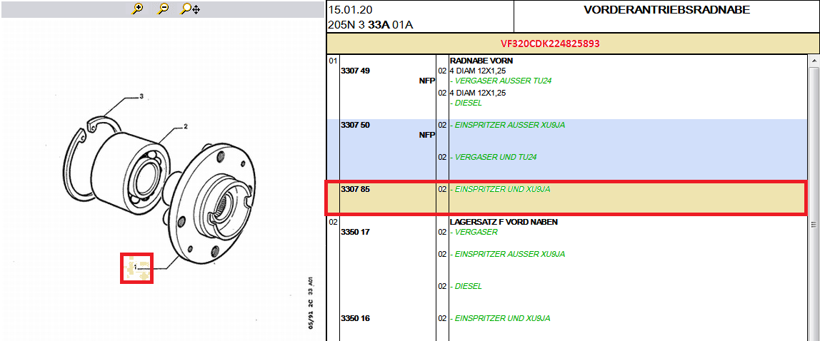

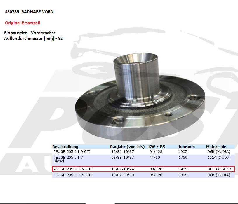

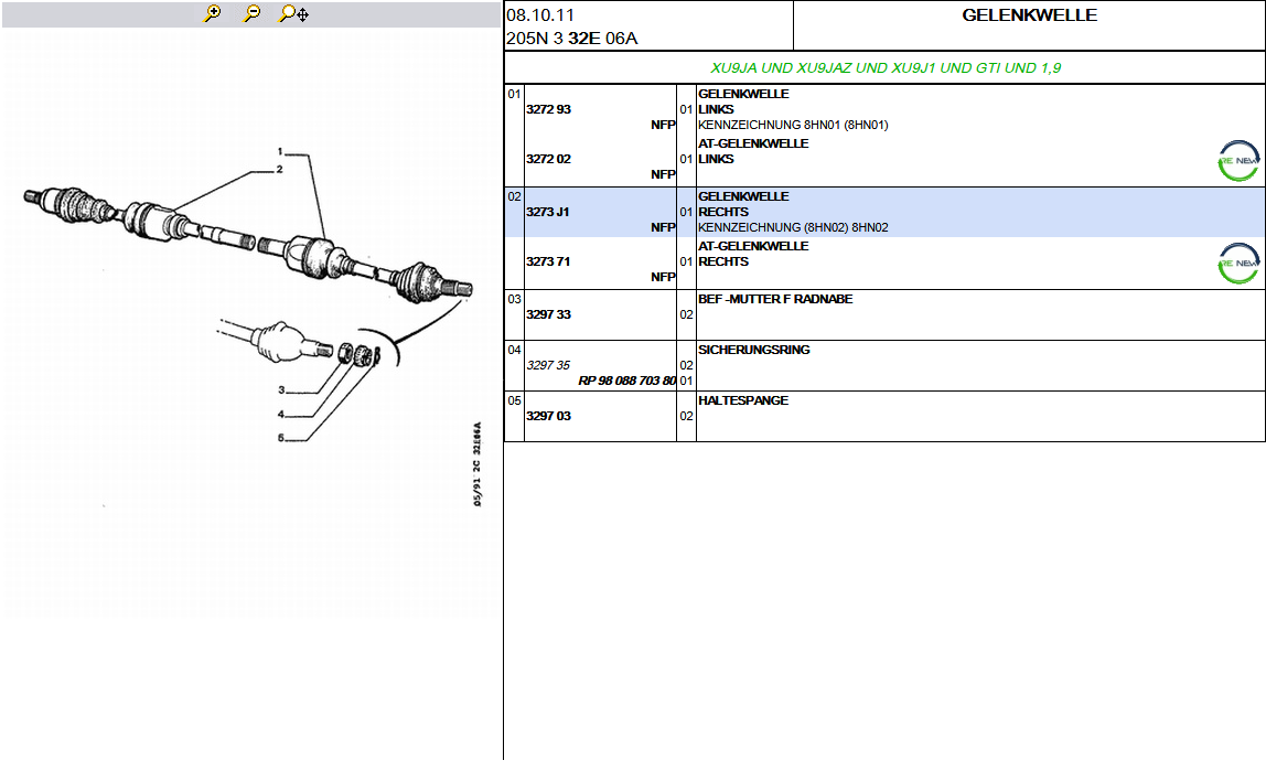

genau, 3273J1 oder 327371 ist die rechte SKF Welle 4563, die habe ich verbaut, und 330785 ist eine der vom Anbieter angegebenen OEM Vergleichsnummern der verbauten Vaico 42-288. Das war genau meine Ausgangsposition bei der Fragestellung.
Werde nun mit neuem Lager eine originale Nabe probieren. Sonst ist etwas mit der SKF Welle faul.

Kurzer Zwischenbericht: Während ich auf die neuen Lager (wäre dann der dritte Versuch) warte habe ich die Vaico Nabe und eine originale alte Nabe sorgfältig ausgemessen und - mit meinen Mitteln - keine Unterscheide festgestellt.

Um es kurz zu machen: Das Problem ist die von mir verwendete SKF Welle 4563, der Achsstummel ist zu lang, das Lager wird nicht geklemmt.
Entgegen der Spezifikation entspricht sie nicht den Peugeot ET Nummern 3273J1 oder 327371.
