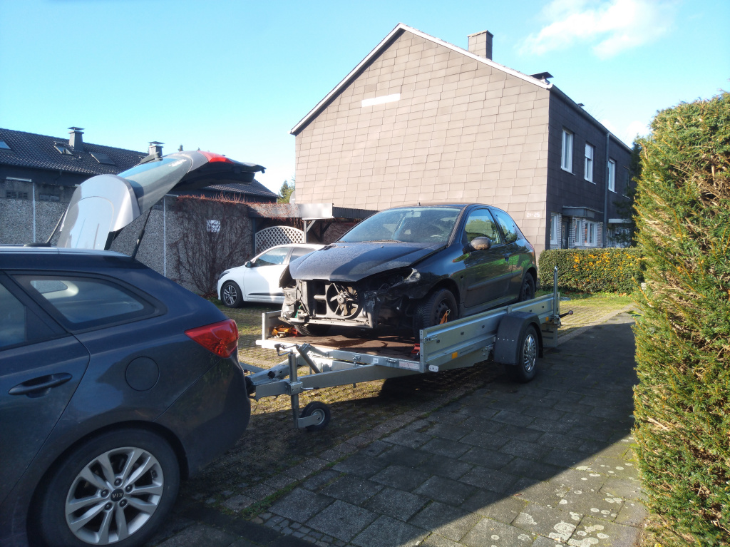

Heute Morgen ist mir allerdings im Vorbeigehen aufgefallen, dass beim "Neuen" der Warnblinkschalter regelmäßig kurz aufblitzt. Gab es den 206 auch mit Alarmanlage, oder was könnte das sein? Unser 206 (ein Grand Filou) ist ein bisschen besser ausgestattet als der Schlachter, hat dieses Blinken aber nicht.
Hier mal der kleine nach seiner letzten Fahrt:
