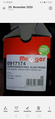

es hat leider nicht geklappt. Was ich eigentlich suche ist den vorwiderstand laut des Mechanikers.
Hab alles auf der Fahrerseite ausgebaut und nicht gefunden. Schicke dir ein paar Fotos vielleicht hilft es.

Der Vorwiderstand sitzt im Gebläsemotor und ist als Einzelteil bei Peugeot nicht lieferbar, nur als komplette Einheit.

A.s hat geschrieben:
So 29.11.20 12:58
Screenshot_20201129_125344_com.android.gallery3d.jpgScreenshot_20201129_125344_com.android.gallery3d.jpgScreenshot_20201129_125338_com.android.gallery3d.jpgScreenshot_20201129_125344_com.android.gallery3d.jpg
Gehört an den Motorventilator für den Kühler, kannst Du dir ja weglegen, wird nicht schlecht.
