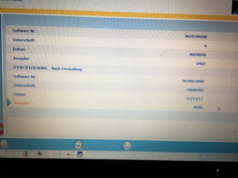

er hat aber gerade über Ersatzteile ein Offline Update gemacht. Das hat ne halbe Stunde gedauert.

Beitrag von Transistor_61 » Di 14.11.17 21:53
@ Rolf-CH
Du hast mir noch nicht geholfen, hör auf hier Postings zu sammeln !
Die Codes sind die mit Buchstaben und Zahlen, 9 stellig bedeutet Generation 2 und PP2000 schreibt: nur die ersten 8 eingeben.
Das hat auch gut geklappt, mit den Buttons unterm Fenster: mehr oder weniger kommt man auch zu Buchstaben von A-F, Fehler Steuergeräte Konfiguration ist weg, nur noch Ferncodierungsfehler, Ferncodierung geht nicht mit einem OEM Gerät.
