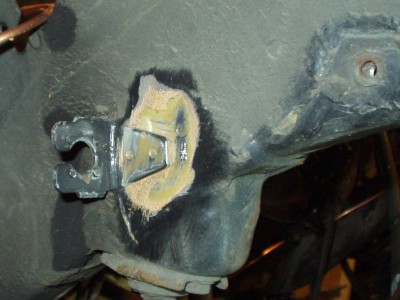

alex m hat geschrieben:Du musst lediglich die Aufnahmen für die Bremsschläuche umbraten, beim GTI gehen die Schläuche nach oben weg, beim Automatik gehen sie horizontal nach vorne weg.
ich niete die immer, ist viel einfacher:-) den alten halter sauber raustrennen (schweissnaht trennen) und dann in neuer position nieten mit jeweils 2 blindnieten anpoppen.

205 GTI Projekt hat geschrieben:..die bremsleitungen werd ich nieten.
Jetzt würde mich noch interessieren ob es von anderen Autos ne Hinterachse mit Scheibenbremsen gibt die passt.

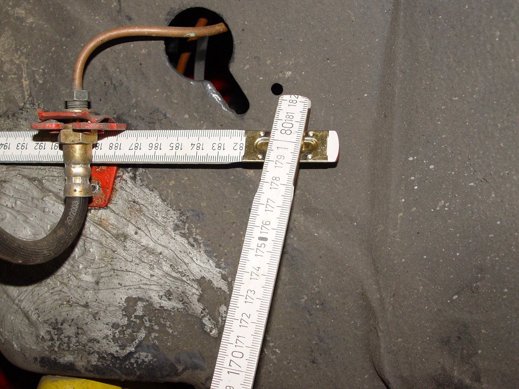

ich kann dir evtl. mit bildern weiterhelfen bei dem bremsleitungshalter:
bremsleitungshalter vorn rechts, original
und so schauts danach aus:
bremsleitungshalter vorn links, umgebaut
der halter kann nur mit 2 punktschwesisungen, wie im bild, befestigt sein, es gibt aber auch autos, bei denen per schutzgas link sund rechts ne nacht gelegt wurde. dann wirds mit dem austrennen aufwendiger. die erste variante ist sehr freundlich, dann kannst grad die beiden löcher nehmen, auf das richtige mass für die nieten bohren. ich nehm dann immer bechernieten mit senkkopf, durch die ansenkung im halter erhöhst du die haltekraft und es steht nix oben über.
