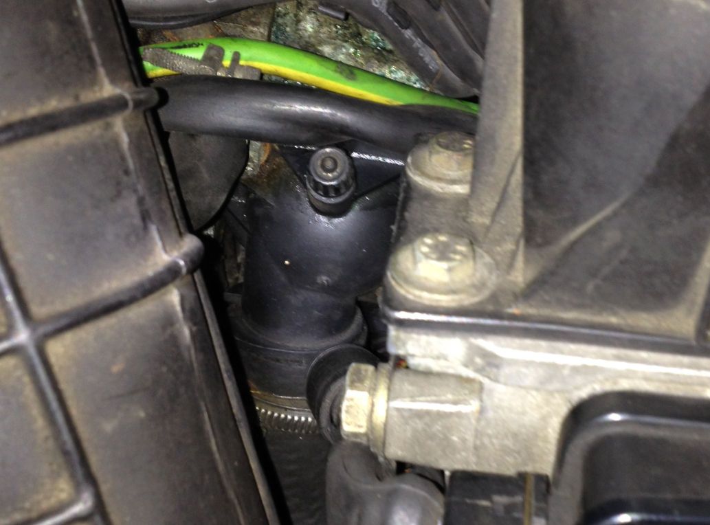

ich bin auf der Suche nach dem Kühlwasserflansch am Thermostatgehäuse für meinen 205 GTI 1.9 XU9JAZ, Bj. 1992, wie in folgendem Bild:
Kühlwasserflansch benötigt
Laut Peugeot-Katalog müsste Teilenummer 1336 88 "WATER OUTLET - INJECTION XU - EXCEPT XU5M SINCE 12/1990" eigentlich die richtige sein. Damit erhalte ich aber folgendes Teil, was noch einen zusätzlichen Anschluss hat:
Weiß jemand, welches das richtige Teil ist und wo ich es noch bekomme?
Viele Grüße
Tobias

das ist schon das richtige teil. da fehlt nur der stopfen für den zusätzlichen abgang.
ein 1:1 identisches neuteil wirste zu deinem altteil nicht kriegen. die varianten wurden in der ersatzteilversorgung zu einem teil + stopfen zusammengefasst.
wo du zusätzlich aufpassen musst: ich meine, es gab auch 2x verschiedene innendurchmesser der thermostat-aufnahme. und auch die deckel sind dann im durchmesser spezifisch.

Vielen Dank für die Hinweise, Kris!
Gibt es denn für den Stopfen eine eigene Teilenummer oder muss ich mir da selbst etwas basteln?
Die Verschlusskappe für den Entlüftungsnippel fehlt außerdem, aber da passt hoffentlich die alte.

Beitrag von Kris » Mi 11.03.15 23:20
wir hatten das thema schonmal hier: http://www.peugeotforum.de/forum/viewtopic.php?t=122878
laut servicebox gehört zu dem deckel auch noch ein stopfen 1355 08 und eine schelle 6981 37:
1336 88
01
- DEPUIS DATE 19901201 SAUF XU5M
+ 1355 08 + 6981 37

Kris hat geschrieben:das ist schon das richtige teil. da fehlt nur der stopfen für den zusätzlichen abgang.
Ergänzend dazu, es gab 2 Ausführungen, 133784 bis Fertigungsdatum 03.12.1990 und 133688 ab Fertigungsdatum 04.12.1990.
Beiträge: 16155
Re: Kühlwasserflansch Thermostat XU9JAZ
Beitrag von Kris » Do 12.03.15 11:22
meiner erfahrung nach gabs wenigstens 4+ versionen.
die frühen alu-varianten mit kleinem durchmesser für einbau mit 2x einzeldichtungen (immer ohne entlüfter). die plastikvariante mit kleinem durchmesser ohne entlüfter. die plastikvariante in grossem durchmesser für einteilige dichtung. und eben jene mit dem zusätzlichen abgang. wobei es letztere auch in schwarz (mit entlüfter) und beige (ohne entlüfter) gab.
und dann noch die unzähligen versionen für XU7, XU10 etc. mit anderen winkeln und durchmessern am kühlerschlauchabgang.

Kris hat geschrieben:meiner erfahrung nach gabs wenigstens 4+ versionen.
Alle für den JAZ-Motor?

jap.

Beitrag von Eagle2012 » Do 12.03.15 19:56
Vielen Dank euch beiden!
Dann habe ich ja grundsätzlich schon das richtige Teil. Der Aludeckel für Baujahr vor 12/1990 würde auf jeden Fall nicht passen.
@Pejot: Ich melde mich dann per E-Mail zwecks Bestellung.
