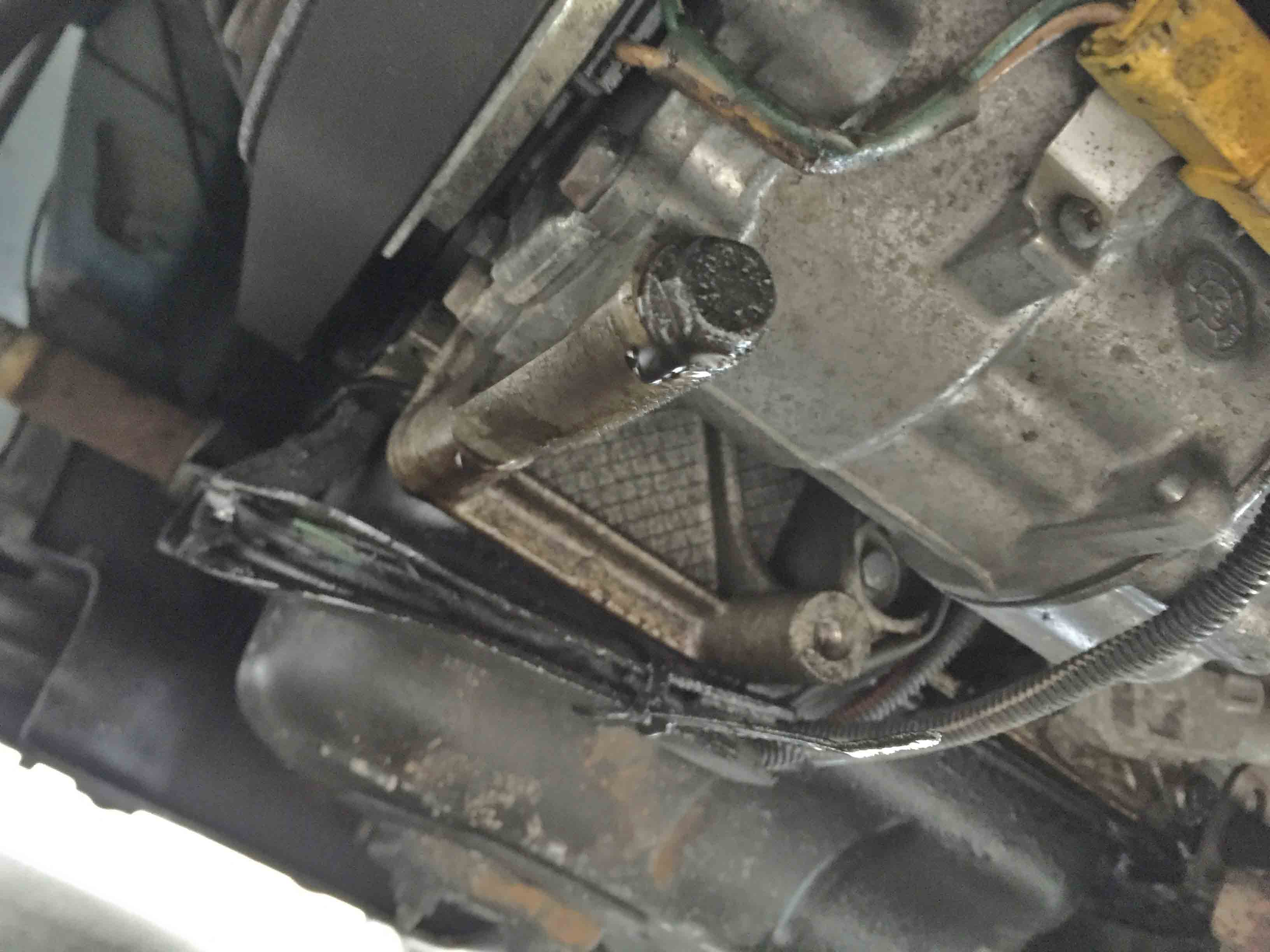

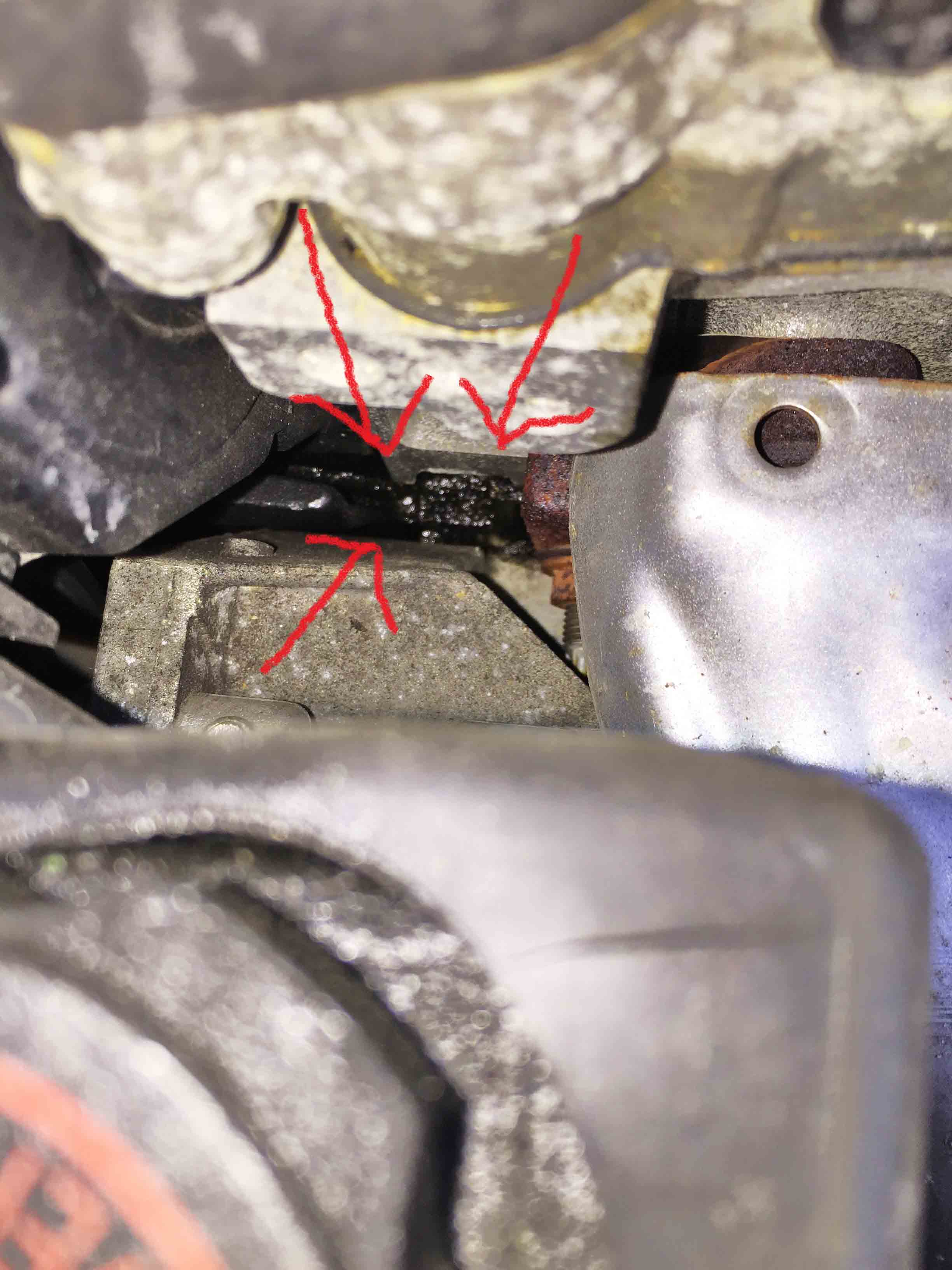

Hallo Leute,
ich habe seit ein paar Wochen das Problem, dass mein Peugeot 206 Öl verliert. Momentan sind es lediglich ein paar Tropfen aber ich habe Angst, dass es mehr wird.
Es handelt sich um einen Peugeot 206 1.4 16V (88 PS) aus dem Baujahr 2006 mit ca 82000 km auf der Uhr.
Das Öl tritt schätzungsweise vorne rechts an der Ecke, da wo die Laufräder des Zahnriemens sind, ca in Mitte (Höhe) des Motorblocks aus und läuft diesen dann hinunter bis es sich unten sammelt und dann auf den Boden tropft. Die genaue Stelle lässt sich vom drunter schauen nicht lokalisieren, jedenfalls ist der Motor "von oben" trocken. Die oberste Dichtung kann es also schonmal nicht sein.
Habt ihr Erfahrung mit diesem Problem und könnt mir weiterhelfen?
Darüber wäre ich super glücklich. Vielleicht kann mir jemand noch sagen wie viel ich für eine Reparatur zahlen muss...
Grüße, euer Adler!
Ansicht von oben, ich glaube das Öl tritt hier aus.
Ansicht von unten

HURRA
Zylinderkopfdichtung. :daumenrunter:
Na viel Spaß auch das sind Kosten von ca 600.-€ in der Werkstatt.

der klassiker am 1.4er ...

Beitrag von Adler92 » Fr 20.02.15 18:52
Vielen Dank!
Ich hoffe, dass es das dann auch vorerst war mit dem Öl wenn ich die Zylinderkopfdichtung hab auswechseln lassen.
Habt ihr ne Erfahrung ob ich vorerst weiter so rumfahren kann oder schadet das meinem Motor? Muss wöchentlich ca 500km fahren

2011(km 60.000) Incl. ZR, Wapu, ZKD+Dehn-Schrauben, SW-Update + Arbeitszeit, Öl, FS usw. € 940,-. Dzt km 110.000 - no Problems - läuft und läuft. Wapu war bereits nach dieser Laufleistung undicht...
