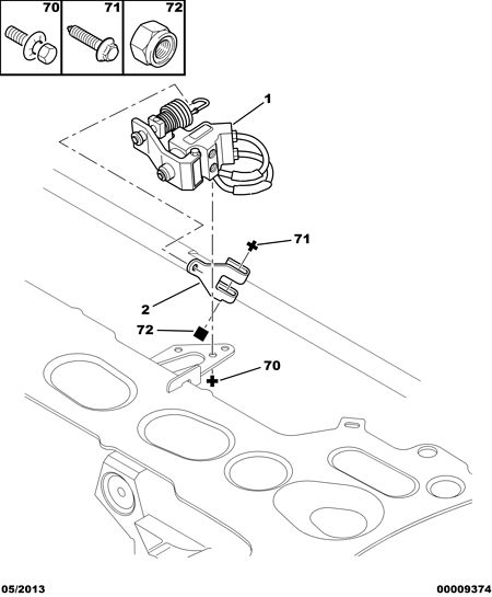

von 406 D » Fr 13.12.13 05:24
moin,
meinst du den bremsausgleich der hinteren bremse?
der ausgleich regelt ja die bremsleistung je nach beladung vorn/hinten, aber regelt der auch rechts/links?
könnte vlt. dreck drin sein, sieht so aus und ist hier zu finden:
ich hab das teil grad neu gemacht:
http://www.peugeotforum.de/forum/viewto ... 8&start=20

von bonjogi » Mo 16.12.13 18:20
genau diesen bremskraftverteiler oder wie du schreibst bremsausgleich meinte ich!
und ja......
WER WEISS ob der wirklich auch rechts und links regelt oder nur beide bremsen hinten zusammen ?????
..und Nochetwas.....beim Bremskolben zurückdrücken...muss man da den Kolben "verdrehen" oder kann der ganz easy zurückgedrückt werden . ich versuche das morgen einmal , gangbar machen....vielleicht klemmt er ja ein wenig, das wäre für mich die logischste aller Erklärungen !
