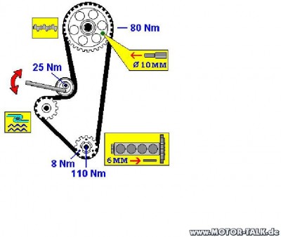

Ähhh,ich sag nö.das hiesse ja aber, dass der Motor die ganze Zeit mit falschen Steuerzeiten gefahren ist?
Glaub ich dir auch2JZ-GTE hat geschrieben:Also zunächst mal vorweg: Ich habe mich bereits vor dem auseinanderbauen informiert. Ist auch nicht mein erster Motor, und muss sagen die Lösung an diesem Auto finde ich jetzt garnicht mal sooooo geil![]()

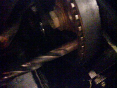

Passt doch, entweder wusste die Person diese Arretierungen nicht, oder es musste schnell gehen....zylinder auf OT->Markierungen->ZR runter->ZR druf->Fertig. (oder ZKD)Es gibt noch eine kleine Markierung auf dem Nockenrad, auf dessen Höhe auch jemand mit weisser Farbe auf den Ventildecke und nochmals an Nockenrad eine Markierung aufgetragen hat. Wenn diese mit dem Kopf übereinstimmte, war der 1. Kolben auf OT...
