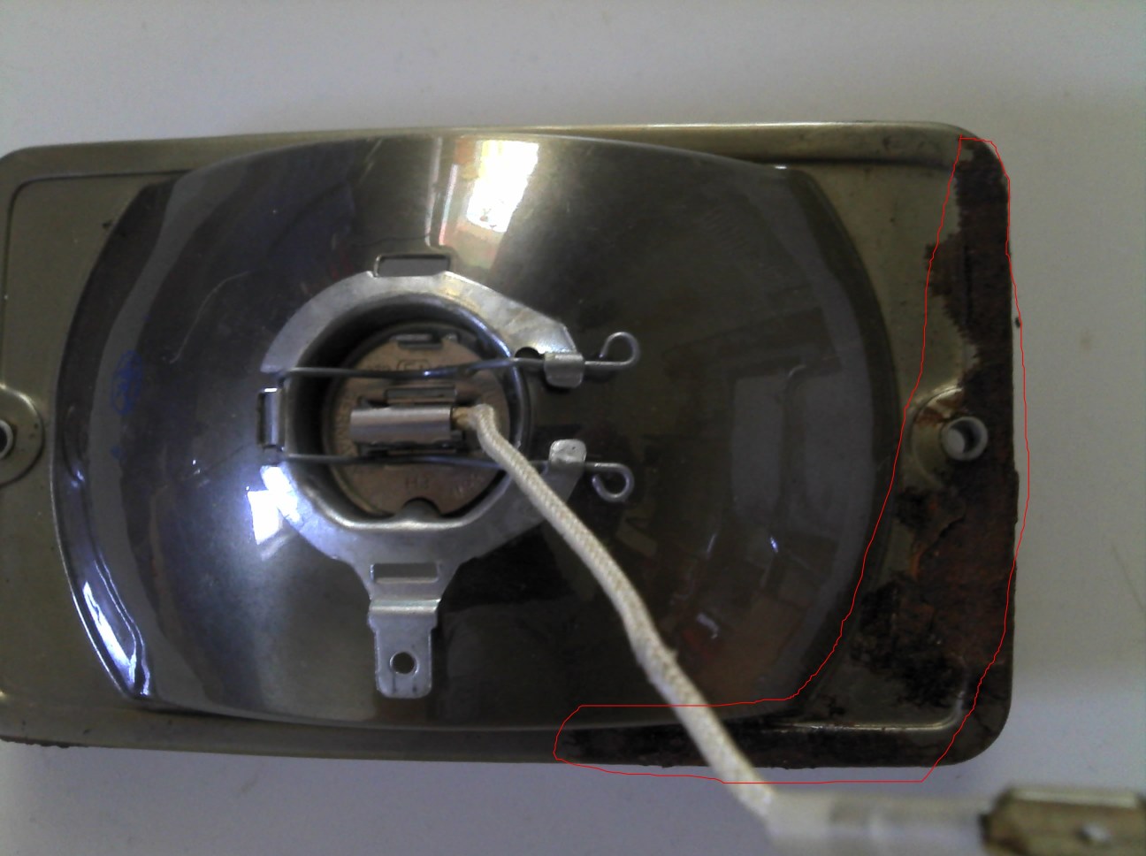

Hey, bin gerade dabei die Rahmen der Siem's zu entrosten und neu zu lackieren.
nun sind die scheinwerfer an sich an der rückseite zum teil auch so vom rost unterwandert ( der schutzlack ), dass ich fernstrahler auch entrosten möchte. vorsichtig anschleifen, rostumwandler drauf und dann lackieren? mit was kann ich das lackieren? das wird ja warm denk ich. kann ich da einfache hitzefeste farbe nehmen? oder gibt es so einen lack der da drauf ist zu kaufen?

also wenn ich das richtig verstehe, entrosten, rostumwandler und dann hamerit bzw. das vorgeschlagene von ebay? schön muss das hinter den fernstrahlern ja nicht aussehen. Dachte mir nur, da dass ja recht warm werden kann und deshalb evtl. der rostumwandler nicht hält oder eben der lack...( hinter dem reflektor)
hier nochmal ein bild von dem wohl am besten erhaltenen scheinwerfer...
