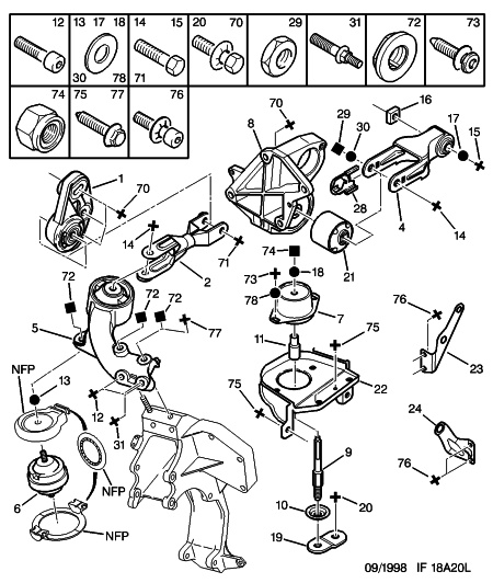

so, dann such mal auf folgendem bild raus was du brauchst und deine orga nummer dazu und dann kann ich dir sagen, welche ersatzteilnummer du brauchst;)

Es ist auf jeden fall der Gummipuffer der dahin kommt wo Teil Nr.2 also diese gabel
drauf kommt und schraube Nr.14 durchkommt.

das gibt es wie es aussieht bei peugeot nicht einzeln...
183947 MOTORHALTER 137,99€
schimpft sich das teil. kannst ja mal bei pejot (rs4rot) oder Liontech (obelix) hier im forum nachfragen.
oder einfach mal googlen;)

also wenn ich das richtig interpretiere, ist das dieses teil hier:
kostet knapp 10 öcken...
