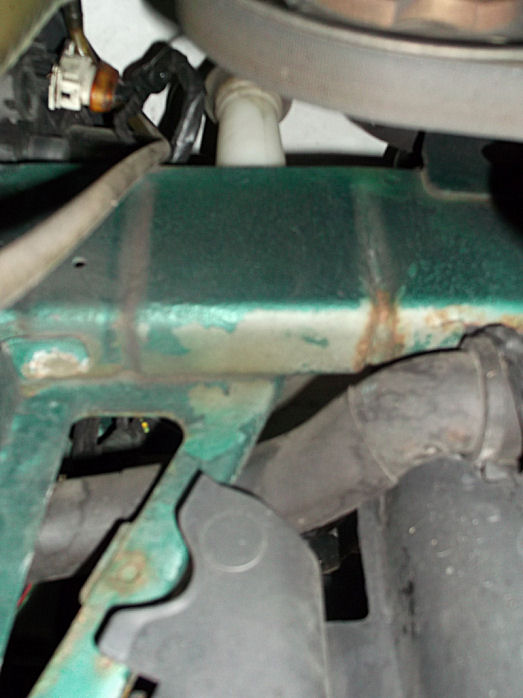

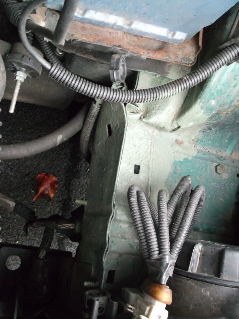

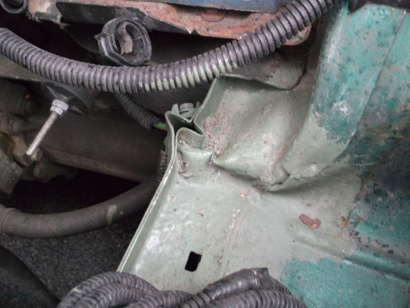

Fotos konnte ich leider jetzt erst machen.
Wie ihr seht, wurde der Längsträger vom Vorbesitzer mit grüner Farbe übersprüht.
Ich persönlich finde, dass es von oben gar nicht soooo schlimm aussieht.
Sollte sich die Möglichkeit ergeben, werde ich von unten auch mal ein Foto machen.

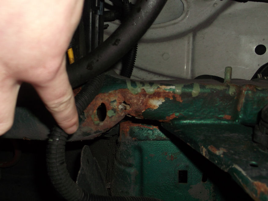

Nicht erschrecken - sieht schlimmer aus, als ich dachte .. :(
Mal zum vergleich, den rechten Träger:

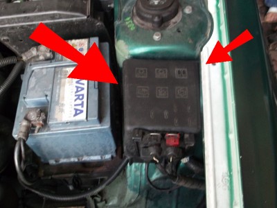

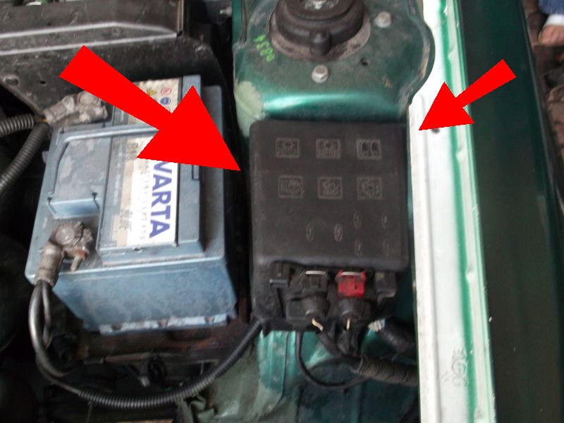

Es vergeht wirklich kaum noch ein tag, ohne das mir i-was anderes auffällt. Klar, ist wieder nur ne Kleinigkeit, aber sie stört mich trotzdem.
Scheinwerferwaschanlage ohne Funktion.
Es kommt auch kein Strom unten am Stecker an, gerade geprüft...
Das Fahrzeug hatte werksmäßig keine SWA. Habe mir die Stoßstange mit SWA, Pumpe, Behälter und anderen Schalter gekauft. Alles montiert, aber es kommt kein Strom an. Muss ich noch i-was anderes anpassen und hat das was mit diesem Kasten zu tun?
Ich sehe da auch ein Symbol für eine SWA.

zu deiner SRA: Rüste doch auch mal die Elektronische Seite nach! Dir fehlt noch nen Relais *g* beim 806er ist es ein rosanes Relais. Da der 306er ja den gleichen Stromlaufplan hat wie der 806er, sollte das noch fehlen. Wo und wie das hin kommt, geht aus deiner Bedienungsanleitung heraus.
Um zu testen ob deine SRA schon mal Funktioniert, kannst den Relaisplatz ja mal überbrücken.
Und zu deinem Querträger: Selber schweißen, lieber ned *g* dann wohl doch lieber ne kette um Baum - an Längsträger montiert - Rückwärtsgang *g*

Lass dir von ein paar Karosseriespengler ein Angebot geben, das ist für die Tägliches Brot.
Muss nicht schön werden soll nur Tüv gerecht sein. Kostet dann auch nicht viel :zwinker:

BigAl hat geschrieben: zu deiner SRA: Rüste doch auch mal die Elektronische Seite nach! Dir fehlt noch nen Relais *g* beim 806er ist es ein rosanes Relais. Da der 306er ja den gleichen Stromlaufplan hat wie der 806er, sollte das noch fehlen. Wo und wie das hin kommt, geht aus deiner Bedienungsanleitung heraus.
Siehste mal, soweit hab' ich ja gar nicht gedacht ... bin halt noch in der Lernphase ;)
Mir wurde gesagt, dass man das Ding nur anklemmen muss und schon läufts ..
Mit Relais kenne ich mich ja nun mal gar nicht aus .. ^^ .. kann ich da i-eins nehmen, oder gibt es da extra eins für die SRA?

Pireselli hat geschrieben:Lass dir von ein paar Karosseriespengler ein Angebot geben, das ist für die Tägliches Brot.
Was meinst du mit "Karosseriesprengler..!? Einen normalen Kfz-Betrieb?
Habe bei einem mal angefragt, er sagte, dass das Blech schon alleine den halben Fahrzeugwert übersteigt.
Im Süddeutschen Raum heisst es Karosseriespengler im "Norddeutschen" Raum heisst es Karosseriebaumechaniker. :D
Diese Karosserie Fachbetriebe haben eine Richtbank, diese biegt dann die Karosserie wieder in die richtige Form :)
Der Vorschlag von BigAl mit der Kette an dem Baum funktioniert auch.
