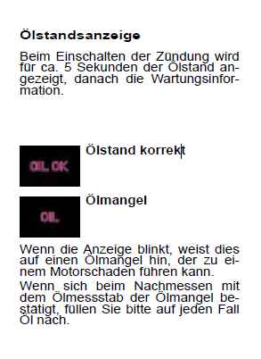

Ich habe folgende Fragen:
a) Die rote Meldung wo da steht Öl wie du gesagt hast bekomme ich nicht, das meinte ich auch nicht aber laut Bedienungsanleitung müßte er doch
bei zu wenig oder zuviel Öl ein orangenes Symbol in Form eines Ölmeßstabes und daneben ein paar Tropfen öl anzeigen oder ist das rot?
b) Und was ich genau meinte ist das, daß wenn er beim einschalten sagt das zuviel oder zuwenig öl drin ist - siehe oben Punkt 2 - dann müßte doch auch diese Meldung erscheinen - Siehe Anhang - Ölstandsmeldung?
C) Und letzteres bekomme ich diese Warnmeldung überhaupt wenn z.B. mein Ölstandssensor sowieso irgendwie wirres Zeug macht?
d) Kann es vielleicht auch sein das die beim aktivieren der RDK im Kombiinstrument was überschrieben haben denn das haben sie alles neu konfiguriert,
bzw kann die Werkstatt den Ölstandssensor anhand von Ihrem Programm überprüfen ob er das Richtige Meldet

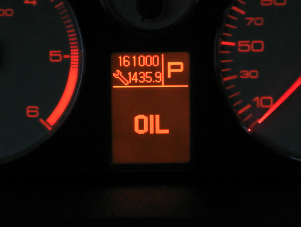

So. Mich hat der Mist jetzt auch erwischt:
So sieht das in der Anzeige aus. Zuerst kommt der Schlüssel, darunter eine Anzeige, dass ich über den normalen Wartungsintervall hinaus bin, obwohl die Inspektion erst gemacht wurde und der Intervall zurückgestellt wurde. Als nächstes blinkt das "OIL".
Laut Anleitung soll das heißen, dass zuviel oder zuwenig an Öl drin ist, aber der Stand ist normal. Ölwechsel wurde auch gemacht.
Das Auslesen erbrachte ebenfalls nichts verwertbares.
Mir ist allerdings aufgefallen, dass er die Nummer nur bringt, wenn man ihn warmgefahren hat. Aber auch dann ist der Ölstand nicht viel anders als normal.
Daraus werde ich nicht schlau.

Beitrag von stims » Mi 14.09.11 09:16
mh vor 2 wochen hatte ich die anzeige auch. was mich wundert nachdem er OIL anzeigt kommt doch eine öl kanne diese zeigt entweder wellen linien unter der kanne oder über der kanne.
Das erklärt sich doch von selbst :augenroll:
Drunter > zuwenig
Drüber > zuviel
