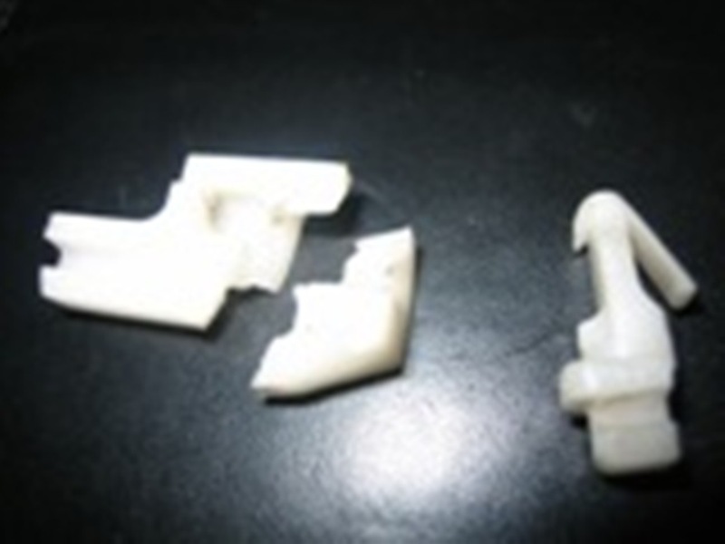

danke für deine antwort. doch leider ist der kunststoffclip am gaspedal abgebrochen....der gelbe engel vom adac hat in mir nur mit ner schraube fixiert...und da ich was sowas angeht eher net unbedingt der fachmann bin, wollte ich es in ner werkstatt machen lassen (geh immer zu vergölst und bin mim preis-leistungsverhältnis auch sehr zufrieden!). was denkste wasmich der ganze spaß samt einbau kostet...etwa so nen hunderter muß ich doch rechnen...oder??

Ach des kunststoffdibg is nur gebrochen und der Zug intakt?das Teil kriegst glaub nur original aber kostet nicht viel.der Einbau ist selbsterklärend-kannst echt selber machen.dauert keine 10 minuten.

ah, ok....und weißte auch zufällig wo ich dasteil bestellen kann....weil laut peugeothändler gibts das nur komplett mim seilzug.....

hmm ich hatte meins damals vom peugeothändler. der hats aus irgendner restekiste gezaubert.
sonst gibts vielleicht auch was universelles von stahlgruber,trost,wessels&müller...und im äussersten notfall evtl auch noch atu.
sonst eben das komplette kit kaufen,das teil rausholen und den rest auf ebay vertickern...

hmmm...das wäre natürlich auch ne idee...das problem is aber, damit ich net weiß, welches teilchen ich genau brauche bzw wie es heißt.....hab dir mal ein bildchen davon gemacht, vielleicht weißt du ja wies heißt...:-)
