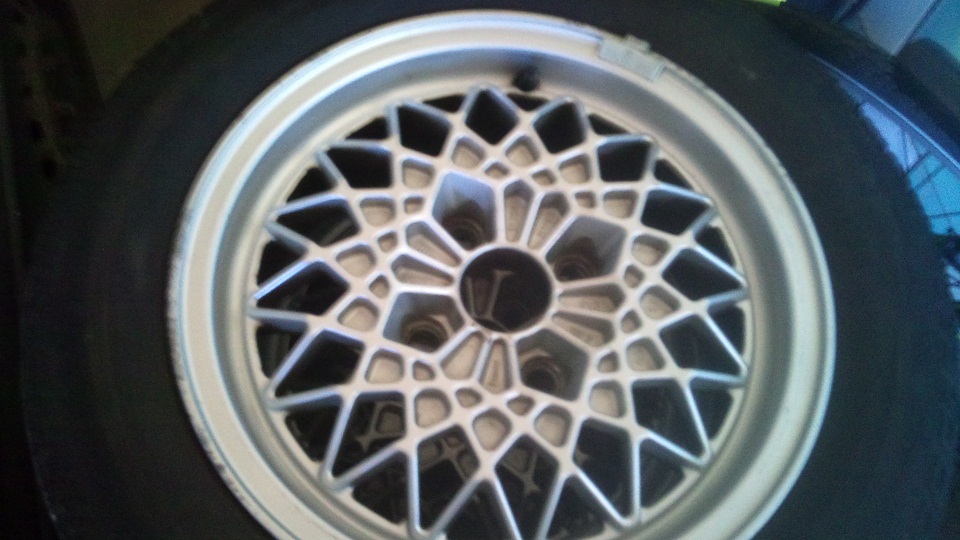

hi
habe mir alufelgen billig geholt
sehen super aus muss sie nur was frisch machen
und neue reifen drauf ziehen lasse sind leider nur 14zoller
wollte lieber 16er^^
habe geshen das es 185/00 r14
oder doch lieber
wie macht man am besten bordstein-schäden weg
ach und hat wer von vial felgen vielleicht ne ABE oder nen gutachten
danke schon mal ^^
