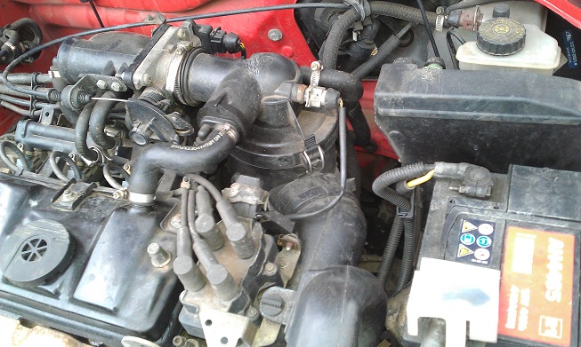

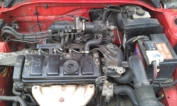

Guten Tag lieber Peogeut-Freunde,
habe ein Problem und zwar habe ich nicht allzuviel Ahnung und finde den Leerlaufsteller nicht.
Habe Fotos gemacht, wäre echt nett wenn mir jemand markieren könnte wo sich der Leerlaufregler/steller befindet.
Fahre einen Peugeot 306 XR, Baujahr 1995.
Ab und zu säuft der Motor beim Start ab und die Drehzahl schwankt bis 2000. Dewegen vemute ich das es der Leerlaufsteller ist.

Oder wenn mir jemand sagt wo sich die Drosselklappe befindet... wäre auch sehr hilfreich! Danke!

tut mir leid aber wenn du da die dk nicht findest, fang erst garnicht selbst am wagen zum schrauben an......... :floet:
Dk ist das teil wo das gasseil dran ist..... :auslach:
LLR befindet sich unterhalb am der ansaugbrücke....

Hey Patrick,
deine Drosselklappe ist das grün umkreiste. Dort wo auch der Gaszug dran hängt.
Dein Leerlaufsteller ist sehr schwer von hinterhalb des Motors zu erreichen (geht aber mit der Hand). Dort zeigt der grüne Pfeil in etwa hin, der gelb markierte Schlauch läuft an den Leerlaufsteller. Am besten links neben dein Auto stellen und hinter den Motorblock gucken, dann siehste das gute Stück.

danke danke danke .... habt mir echt geholfen
