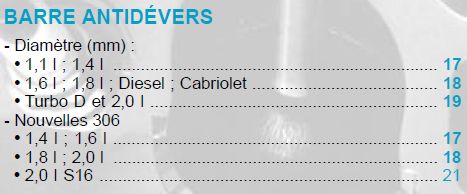

Fahrwerk:
Stabilisator vorn XS = 18mm; S16 = 21mm (lt. franz. PDF)

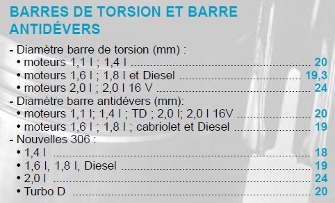

Die Hinterachse scheint bei allen (neuen) 2l gleich zu sein, Drehstäbe 24mm Stabilisator 20mm bzw 24mm
Hat da jemand genauere infos?
