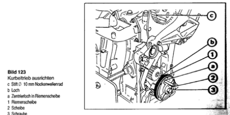

Hilfe,
Mein motor läuft seit paar tagen sehr unruhig und hat wenig leistung.
Man hört vorne ein zischen, als ob durch die einlassventile luft kommen würde.
jetzt habe ich heute den zahnriemen überprüft.
ich hatte noch einen alten aufbewahrt, der markierungen hat.
ich weiß nur nicht worauf ich bei der 2. markierung achten muss.
also bei der nockenwelle ist ein strich | und bei der kurbelwelle sowas |>
worauf achte ich ? auf den strich oder den pfeil?
oder kann mir jemand sagen wieviel zähne zwischen den markierungen sein sollen?
