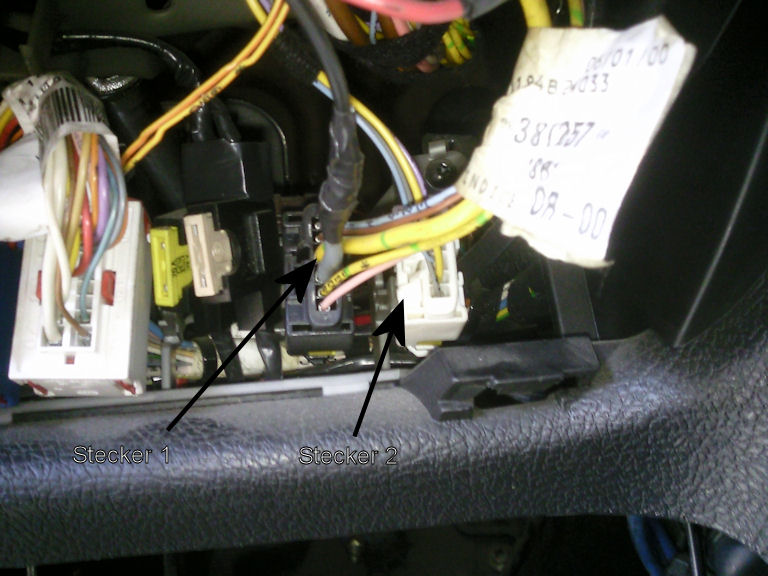

Hallo Leute,
wir haben in unseren 206 in die hinteren Plätze Lautsprecher eingebaut. Dort waren bereits Stecker und Kabel gelegt.
Am Radio kommt nichts an. Jetzt gibt es vorn am Sicherungskasten 2 Stecker.
Von Stecker 1 gehen hinten 6 Kabel richtung Radio hoch. 4 davon sind für die vorderen Lautsprecher.
Im Stecker 2 kommen vorn zwar 4 Kabel an, aber dann ist er blind.
Ich vermute, dass das die Kabel der hinteren Lautsprecher sind.
Kann mir das jemand bestätigen? Beim S16 sollten diese ja belegt sein. Die würden dann hoch zum Radio führen.
Vielen Dank.
Grüße
Frank

kannst die kabel mal durchklingeln?

Wie meinst? Ich weiß ja nicht wo die herkommen. Ist ja nur Vermutung.

du vermutest ja das die kabel von den hinteren lautsprechern kommen.
also nimmst das multimeter und suchst dir ein kabel hinten an den boxen aus und schließt das multimeter an.
das andere kabel vorne an den stecker und dann nacheinander die 4 kabel durchgehen.
kannst an sich auch anhand der kabelfarben machen.nur wär ich mir da nicht sicher ob sich die farbe nicht auf dem weg nach vorne nochmal ändert.
einfach mal um sicher zu gehen ob deine vermutung stimmt.

Hmmm.... dazu müsste ich das Auto wieder zerlegen. Wollte das eigentlich vermeiden.
Und da ich es mit Elektrik nicht so hab, was soll das Multimeter denn anzeigen?

multimeter auf durchgangsmessung stellen (sieht wie so n diodenschaltzeichen aus) oder eben auf ohmmessung.
bei der durchgangsprüfung piept das gerät wenn du durchgang hast.
bei der ohmmessung sollte der wert möglichst niedrig sein. nahe 0ohm am besten.

Ich hab die nochnie gefunden,einfach komplett neu reinlegen geht schneller.
Gruß Jürgen
