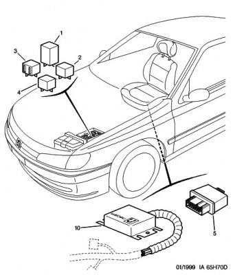

Nachtrag:
Relais hat sich soeben erledigt. Habs gefunden in der SB. 6434 61, ist die Pos. 1 im Bild, falls es wen interessiert.
Nur der Einbauort erschließt sich mir nicht aus dem Bild. Weiß da noch wer was?

von Floh406 » Mo 21.02.11 18:45
Moin auch,
also, die Frage, wo das Relais hinkommt ist auch geklärt. Hab sogar den richtigen Kabelbaum vorne drin.
