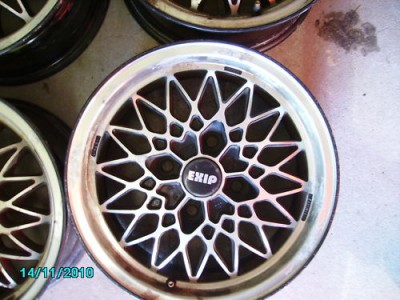

Ich fahre 205 Look von 1991. Hab mir vor kurzem Alufelgen ersteigert, allerdings ohne ABE
Hat vielleicht jemand eine oder kann mir sagen wo ich eine herbekomme? Oder währe eine Eintragung doch besser oder günstiger?
Hier die Daten der Felgen:
EXIP
1461 K
KBA 41038
ET 33.
Vielen Dank für die Antworten
P.S. Im Anhang befindet sich noch ein Bild der Felgen
- sehen leider nicht mehr so ganz chic aus aber sollen eh neu beschichtet werden.

von phil_205 » Sa 18.12.10 00:32
Nabend,
ich glaube kaum das es eine ABE für die EXIPs gibt. Ich habe leider nur ein Teilegutachten für die EXIPs (KBA 157377) das wird dir nicht weiterhelfen.
MfG
Phil

von Kris » Sa 18.12.10 00:56
die hier ?!
http://cgi.ebay.de/Alufelgen-EXIP-14-4x ... 0520193794
die kannste gleich zum aluschrott bringen, denn dafür gibt es weder ne ABE noch passen diese felgen auf den 205. erstens ist die ET die falsche - die 6x14 Exip für peugeot hatten ET22. und zu allem überfluss ist die nabenbohrung mit den angegebenen 56mm viel zu klein - du brauchst felgen mit 65mm nabenaufnahme.
je nach alupreis hast du aber ein geschäft gemacht - ein satz alus bringt beim schrott je nachdem um die 40 bis 50 euros.
