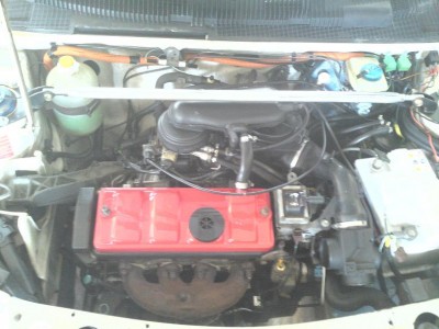

hi , ich hätte eine frage ,....gibt es für den 205er 1.1 cabrio eine domstrebe bzw welche könnte passen ? finde nur welche für 1.6 bzw1.9er
thx Mike

für die kleinen modelle sprich tu 1 und tu brauchst du wegen der einspritzeinheit eine geschwungene domstrebe
die gerade passt nurbei den xu
die von wiechers ist geschwungen
haben wir in beiden kleinen verbaut

das passt aber nicht problemlos... und man sollte das glatte plaste teil und nicht das mit den plastik rippen haben sonst wird das noch enger....
die strebe einmal unter ne presse zu legen und / oder das teil etwas tiefer bekommen ist da schon von vorteil.
nervige sache nebenbei: sobald man an die einspritzung gehen will muss die strebe bei seite :vorkopphau:
alles nicht so einfach.

http://cgi.ebay.at/Alu-Domstrebe-Peugeo ... 4155287a9f
hi danke für die antworten , dann sollte die eigentlich passen oder ?
mfg Mike

@mrx0001: das ist ansichts Sache und klar sie muss halt raus wenn du ran musst. Aber muss ich da jedem Tag ran? :gruebel:
@binehdo: Jap die sollte passen.

denke nicht das du die gerade rein bekommst

Das ist die selbe die bei mir drin ist.
Hab auch den 1.1 und bei mir passte sie.

hi,..hab die domstrebe jetzt drinnen ,....20 min arbeit,... nur kommt mir das ganze auto jetzt rauher/lauter vor , ist das bei dir auch ??
mfg Mike

nein fährt sich nur einfach genauer, härter
