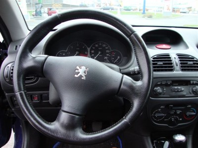

Bin auf der Suche nach einem gebrauchten Peugeot 206.
Was meint Ihr (siehe Bild im Anhang), kann das sein daß dieser Airbag ausgelöst wurde, was auf Unfall schließen ließe? Das Abdeckungsteil im Zentrum des Lenkrades erscheint mir doch neuer als der Rest.

na das die Plasteabdeckung nicht so altert wie das Leder aussenrum dürfte klar sein. Plaste kann man im Gegendatz zum Leder sehr schön pflegen und aufarbeiten. Wenn Du wissen willst wie alt der Luftsack ist... ausbauen und aufs Datum gucken.

..dazu kommt noch, dass auf der luftsackabdeckung ned so rumgefummelt wird wie aufm lenkradkranz...

Kannst ja mal nen Blick auf die Gurtstraffer werfen.Die lösen im Falle eines Falles nämlich eher aus.Der Bezug auf den Peitschen ist dann etwas wellig...

denke nicht, dass der ausgelöst hat. schau dir einfach mal die schrauben vom kotflügel bzw. die schweißnähte an der front bei offener motorhaube an. wenn da was komisch ist finger wech;)
