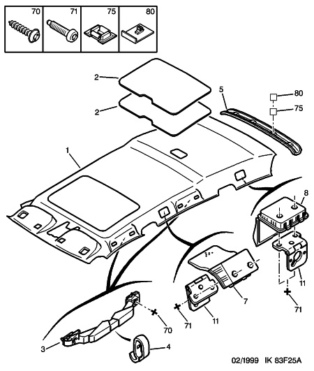

LENNOXX
Re: Trennnetz/Gepäcknetz 406er Break?
Beitrag von LENNOXX » Di 02.11.10 11:05
@Konga:
...SO hab ich das auf manchen Bildern auch gesehen, nur eben bei meiner kiste (vermute also BIS zu einem bestimmten baudatum) wurden solche halterungen noch nicht verbaut.
wenn ich jedoch den himmel über den hinteren seitenscheiben anhebe und drunter fühle, sind etwa dort, wo sich vermutlich bei deinem modell die halterungen befinden, löcher im blech (groß und rund), sodaß ich mich gefragt habe, ob es solche halterungen wie du sie dort hast, nachträglich dort einzubauen gibt.
hat vielleicht jemand ein bild von den teilen im ausgebauten zustand, oder vielleicht als explosionszeichnung von irgend ner ersatzteilliste???
so könnte man vielleicht zumindest schonmal sehen, ob eine befestigung rein theoretisch möglich wäre... :ohoh:
Beitrag von 406 D » Di 02.11.10 17:04
moin,
hier ein bild vom phase 2 dach:
wenn du sagst da sind löcher für die schrauben vorhanden dann brauchst du nr.7, nr.8 und 2 mal nr. 11 pro seite.
nr.7:
Teilenr. Bezeichnung Preis
8328Z0 GEHAUESE HALTER 4,30 €
nr.8:
8328Z2 GEHAUESE HALTER 1,69 €
nr.11:
7220CV SATZ HALTER 15,73 €
bei den preisen weiß ich nicht ob das einzeln oder paarweise ist, am besten druckst du dir das bild mal aus und gehst damit zum händler.
oder mal versuchen einen schlachtwagen zu bekommen.
andreas
LENNOXX
Beitrag von LENNOXX » Di 02.11.10 18:49
...danke! damit schlapp ich mal zum pöschoo-fritzen.
wenn das loch im dach dafür nicht passt, wirds irgendwie passend gemacht :)
