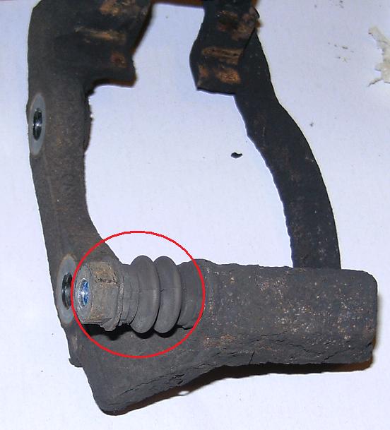

Hallo, ich verpasse meinem 406 Break HDi gerade vorne neue Bremsscheiben (nach 175.000km!).

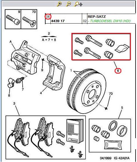

Ich würde gerne den Bremssattel-Gleitmechanismus (im Foto rot markiert) weiter auseinandernehmen, säubern und neu fetten; auf daß die Bremse auch in Zukunft schön gängig ist. Ich nehme an, daß das Innenleben unter der Manschette so ist, wie in der Zeichnung rot markiert;
aber wie geht das auseinander? Abziehen? Schrauben? Ich möchte die Manschette nicht kaputt machen...
Foto Bremssattel
Explosionszeichnung Vorderbremse

Einfach abziehen. Am besten direkt mit Manschette packen, ziehen und "Plöpp". Alles schön säubern und neu fetten.

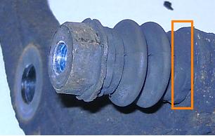

Hi, vielen Dank!! Mit "gewußt wie" gehts dann ganz einfach: die Manschette ist über einen kleinen Wulst gezogen und kann ganz leicht abgezogen werden:
und ich hab´auch Kupferfett genommen :cool:
