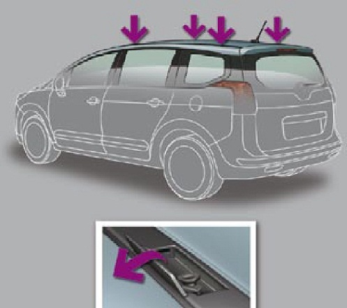

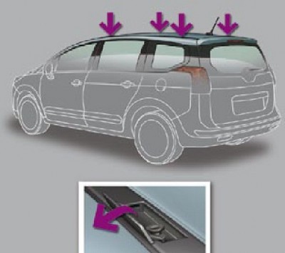

von Joshi » Di 24.08.10 17:28
so wie im Handbuch beschrieben, werden die Dachträger bei Modellen ohne Reling mit Schnellverschlüssen angebracht. Bei Modellen mit Reling wird der Träger an der vorgesehenen Stelle mit einem Inbussschlüssel festgeschraubt. Ich habe dir ein Bild aus der Bedienungsanleitung angehängt.
Gruß, Joshi.

von chris_at » Di 24.08.10 20:39
Handbuch ... das Dingt mit viel Papier ... ja sowas habe ich auch. Auf die einfachen Dinge kommt man immer am Schluß.
Herzlichen Dank Joshi, meine Frage ist super beantwortet.
