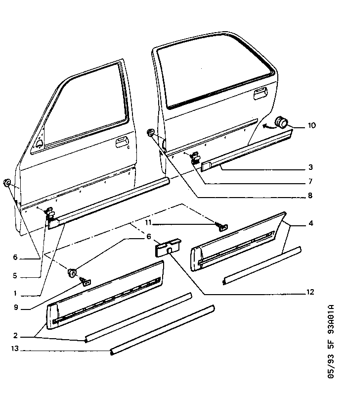

Kann mir evtl. jemand die Teilenummer der weißen Plastikklipser und der schwarzen gegenstücke geben mit denen die Breiten Türleisten befesteigt sind ?
Bei mir sind paar Kaputt und die Leiste ist lose.
Ist ein 4 Tüber Best Line 1.4 von 1992

Hiho, da scheint es verschiedene zu geben:
Teile-Nr. Bez. UVP
06 856517 Einsatz 0,29 Euro
09 856520 Klammer 1,01 Euro
11 856519 Halteklammer 0,80 Euro
Siehe Anhang.
