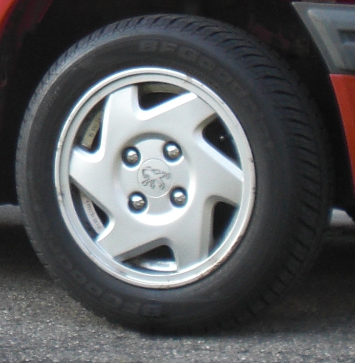

was für felgen genau hast du denn da stell doch mal ein foto ein.
Haben die eine KBA nummer? ein peugeotlogo ist nicht aussagekräftig genug.
auf http://www.reifensuchmaschine.de/reifen ... echnen.htm kannst du gut testen ob das passt oder nicht.

Bild, klar, hier bitte sehr:
Wo finde ich die KBA-Nr.?

ne KBA nummer ist immer irgenwo auf der felge über die nummer kann ein tüvler auch die papiere raussuchen. wenn die keine kba nummer hat dann kann nur der hersteller helfen.

Ich glaub ich sehe die KBA Nummer schon von hier:D Was steht denn da in der Felge? Das müsste irgendwas mit KBA sein, wenn nicht, dann schau mal von hinten rauf. Ich glaub kleinere Organisationen wie GTÜ etc machen es dir deutlich unter 80 Euro.
