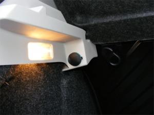

Danke für die Antworten.
@BigAl: Hast Du eine Ahnung, wo das Kabel sein könnte, wenn es denn da ist?
@sub: Das wäre sicher die bequemste Variante, aber wie gesagt, sehr hoch dürfte das nicht abgesichert sein, kann man da eine Kühlbox anschließen?

Sers,
Zuerst schaust mal in deine Bedienungsanleitung. Welchen sicherungskasten du hast und welche Sicherung für die AHK ist. Dann schaust ob bei dir die Sich. überhaupt gesteckt ist
Dann schau mal in den Kabelbaum der an den rückleuchten ist. Bis ca 20cm vor dem Stecker an den rückleuchten. Da ist dann ein Kabel mit Stecker extra isoliert und mit isolierband nochmal um den Kabelbaum gewickelt.
Solltest du das Kabel haben/finden, dann nimm das für die 2te Steckdose. Da sollte dauer + drauf sein und es ausreichend abgesichert
Mfg Martin

Danke! Mal schauen, das wäre ja super. Aber ich kann mir das gar nicht vorstellen, daß eine AHK schon verkabelt ist, wenn naheliegendere Dinege, wie hintere Lautsprecherkabel fehlen.

Ich habe leider kein Kabel für AHK gefunden. Aber laut Stromlaufplan hängt die Leuchte an der gleichen Sicherung (20 A) also habe ich den Faulen gemacht und mir die 12 Volt von der Leuchte geholt.
