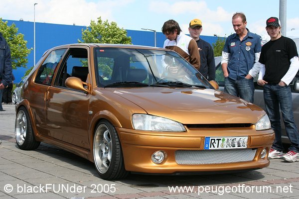

Wenn du an der Karosserie nich allzuviel machen willst dann wird es nicht passen. Wir haben bei meinem Kumpel die Schmidt Space in 7x16 ET10 draufgemacht. (Gibts auch schon mit passendem Gutachten). Hinten sind noch 10mm Distanzscheiben pro Seite drauf. Bereifung ist 195/40 R16.

Ich habe nicht gesagt das es nicht passt, nur das es nicht ohne Karosseriearbeiten gehen wird. Wie schon gesagt auf dem Bild sind 7x16 ET 10 verbaut und selbst da haben wir schon an den Radkästen arbeiten müssen. Wenn du nun 8x16 nimmst musst du mittels Distanzscheiben hinten so um ET 0 bis ET-10 kommen sonst wird es innen Streifen. Das heisst allerdings aber auch das es aussen sehr eng werden wird.
