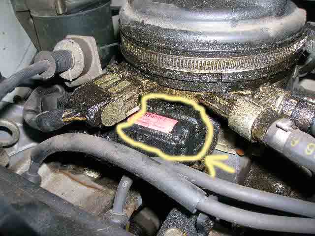

Moin!
bin neu hier und hab auch gleich ein Problem.
Mein Peugeot 205 1,1ltr 60PS Bj 91 hält kein Gas
Anspringen tut er tadellos,läuft auch rund,nur geht dann gleich wieder aus.
Wenn man mehr Gas gibt und die Pedalstellung beibehält,geht er auch wieder aus.
Um ihn am Laufen zu halten muß man mit´m Gaspedal spielen.
Beim Fahren springt er dann wie´n junger Bock.
Habe die üblichen Sachen schon alle überprüft und bin mit meinem Latein nu am Ende. 8-(
Vielleicht hat einer von Euch ja ´n heißen Tip.
Hätte da noch ´ne Idee,woran es liegen könnte - ist es evtl das Teil auf dem Foto???
Sitzt am Vergaser und klakkert teilweise merkürdig.
Könnte mir vorstellen das das etwas mit der Startautomatik zu tun hat.
In der letzten Zeit drehte er im kalten Zustand auch deutlich höher als normal.
Hmm!Irgendwie bekomme ich das mit dem Foto nicht hin.
Gruß Jörg

Beitrag von peugeot205s-line » Fr 06.02.09 12:37
hat der noch nen vergaser???91baujahr dürfte doch schon ne zentraleinspritzanlage haben
dann könnte es der leerlaufsteller sein oder der temperatursensore... irgendwas in der richtung
das bild find ich leider nich :nixkapier:

Moin.
Ja,er hat schon die Saugrohreinspritzung.Leerlaufsteller hab ich probehalber auch schon getausch,hat aber nix gebracht.
Nun ist es so,daß seit gestern die Benzinpumpe noch nicht mal mehr anläuft,wenn man die Zündung einschaltet(auch im Sicherungskasten ist auf Klemme 14 kein Saft).
Hatte das Pumpenrelais evtl schon vorher ´ne Macke?Leider kann ich das Relais bei mir nicht finden.
Die beiden grünen im Motorraum an der Spritzwand scheinen es nicht zu sein.Außerdem sitzt mein Steuergrät auf der Beifahrerseite im Handschuhfach und nicht im Sicherungskasten,wie es bei den meisten Beiträgen hier beschrieben war.
Gruß Jörg
