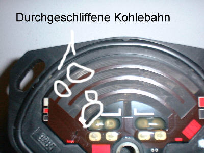

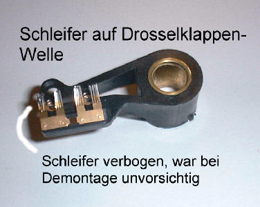

Als ich ohne Drosselklappe und vor Wut dampfend wieder heim kam, entschied ich, das Poti mal auszubauen, kaputt ist es wohl eh, vieleicht läßt es sich ja mit wenig Aufwand reparieren. Als ich es abgebaut hatte (4 Schrauben, ca. 10 Minuten), sah ich bereits die Beschädigung. Der Schleifer, der auf der Drosselklappen-Welle sitzt hat die Kohlebahn des Potis an einer Stelle bereits bis aufs Plastik abgeschliffen. Kein Wunder, das es nicht mehr geht.

ein defektes Poti kaufe. Der Besitzer des Schrottplatzes hätte für eine komplette
Drosselklappe wohl auch mehr Geld gewollt. So habe ich inkl. ein paar Kleinteile
und dem Schleifer nur 10 Euro bezahlt.
