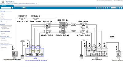

beim Einbau einer Rückfahrkamera in meinen Peugeot 107 habe ich wohl meine recht Rückleuchte kaputt repariert. :-(
Um herauszufinden über welchen Draht das Rückfahrlicht betrieben wird aber ich den Stecker der Rückleuchte geöffnet um die Spannung der einzelnen Leitungen zu messen. Die Rückfahrkamera funktioniert jetzt, nur leider der Blinker nicht mehr. Die Birnen selber sind ziemlich sicher in Ordnung (ich habe die sicherheitshalber auch ausgetauscht).
Ich befürchte ich habe entweder den Stecker falsch zusammengesetzt (auch mangels korrekten Werkzeugs) oder komplett runiert.
Kann mich jemand in die richtige Richtung lenken ob die Kabel Reihenfolge hier stimmt und ggf. eine Teilenummer nennen, damit ich ein passenden Stecker (und ggf. passendes Werkzeug) nachbestellen kann?

Spezialwerkzeug für Stecker gibt es nicht. Wenn Du wirklich einen Stecker benötigst, musst Du beim Händler vor Ort gehen.
Die haben einen Online Katalog für Stecker.

Ah, vielen Dank, das hilft mir schon mal sehr. Wenn ich das richtig lese müsste der Stecker zwischen 4 und 7 nicht belegt sein. D.h. das braune Kabel auf meinem Foto hat da eigentlich nichts zu suchen. Vielleicht bekomme ich das ja doch noch repariert... Zumindest wenn ich herausfinde welche Farbe welcher Nummer auf dem Plan entspricht.
Hast du vielleicht einen Tipp wie ich die Kabel am besten wieder fest in den Stecker bekomme? Im Moment sind die deutlich loser als sie waren als ich den Stecker demontiert habe und fallen eigentlich fast von alleine raus.
