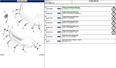

Schwiegermutter hatte einen kleinen Wildunfall. Dabei ist der Kühlergrill im Bereich der Fahrerseite etwas kaputt gegangen (Gitter und die Grillaufnahme), sonst äußerlich keine Schäden erkennbar. 2 Wochen nach dem Unfall bekam sie die Fehlermeldung angezeigt, dass irgendwas defekt sein soll.
Sie war dann in einer freien Werkstatt und die sagten ihr wohl, dass es der "Abstandssensor" ist.
Ich denke, die meinen den Parksensor, oder kann das auch ein anderer Sensor sein?
Ist ein Peugeot 308 II Bj. 2018 - 3003/ATI
Kann mir jemand die Teilenummer von dem Sensor nennen?
Kann man den Sensor einfach wechseln, und alles ist gut, oder muss der angelernt werden?
Wenn er angelernt werden muss, kann man das selbst durchführen oder muss man zu Peugeot?

			Defekten Sensor mit einem Diagnosegerät ermitteln.
Sensor bestellen und Lackieren lassen. Die Sensoren der Einparkhilfe vom Typ „zu lackieren“ dürfen nur mit einer Lackschicht von 120 Mikrometern (max. Dicke) überzogen werden.
Stoßfänger abbauen, defekten Sensor ersetzen, Stoßfänger anbauen, Fehlercode löschen, Funktionsprobe.
