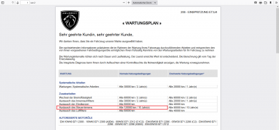

Bitte schön.
![22.png (96.71 KiB) 3155 mal betrachtet 22.png](./download/file.php?id=11067&t=1&sid=5a4832331a664c88229a9ad016aa9e26)

Müsste ich den Zahnriemen doch wechseln? Wie teuer wäre der Wechsel inkl Wasserpumpe?
Ich dachte könnte 2 Jahre fahren.
