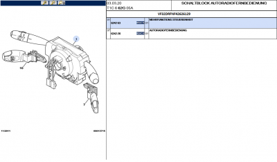

Fahrgestell Nr. angeben.
cc franky
- Kanaldeckelumfahrer
- Beiträge: 133
- Registriert: Mo 30.08.21 12:35
von cc franky » So 05.09.21 00:09
VF32DRFNF42626129
206 CC 2,0 S16
- ADAC-Fan
- Beiträge: 540
von Emma65 » Mo 06.09.21 07:56
Teile Nr.: 624263
Laut Peugeot gibt es dafür keine Einzellteile. Habe ich auch noch nie davon gehört und würde persönlich die Finger davon lassen.
Was Du jetzt machst, ist Deine Entscheidung.

Trotzdem danke, dann werd ich die com wohl oder übel aufmachen müssen wenn ich wissen will welche hebel verbaut sind, mal sehn.
