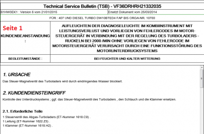

VF36DRHRH21332035 DIESEL TURBO DW10BTED4 FAP (DAM) 10468
EINSPRITZUNG AUSFUEHRUNG SIEMENS SID 803

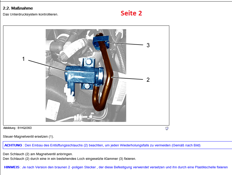

Beitrag von Rolf-CH » So 07.03.21 16:55
