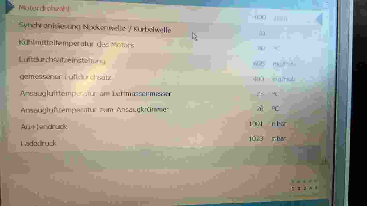

Hallo
Habe mit Programm PP 2000
Fehler ausgelesen.
waldy
- Kanaldeckelumfahrer
- Beiträge: 152
- Registriert: Fr 06.02.09 00:35
von waldy » Do 23.03.17 11:53
Und das sind werte.
Habe Dieselfilter ausgetauscht und seit zwei Tagen Auto läuft ohne aussetzen.
