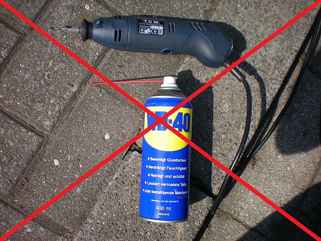

Ich würde es erst von innen versuchen und mir möglichst viel Arbeit ersparen.
Den ganzen Kleber auf- bzw abschneiden ist ne echt fiese arbeit und bringt einem echt zur weisglut![]()
Pipes2101 hat geschrieben:Naja dann sind es 4 Schrauben mehr.
Aber ich würde es erst mal von innen versuchen rauszubohren das spart nen heiden Arbeit.
Optional hat obelix schon erwähnt, daß du für die Bohrmaschine soeinen Winkelaufsatz benutzen könntest um dort besser ranzukommen.
Aber ankörnen nicht vergessen sonst rutscht der Bohrer immer ab.
Und fang mit einem kleinen Bohrer an 3,5 mm und werde dann größer.
Ich hatte Glück das sich der Rest beim ausbohren gelöst und durchgeschraubt hat.
Kris hat geschrieben:bevor du den koti abfummelst (und dabei garantiert diesen und deine nerven verbeulst), lass dir doch einfach nen stehbolzen an den schraubenrest braten.
