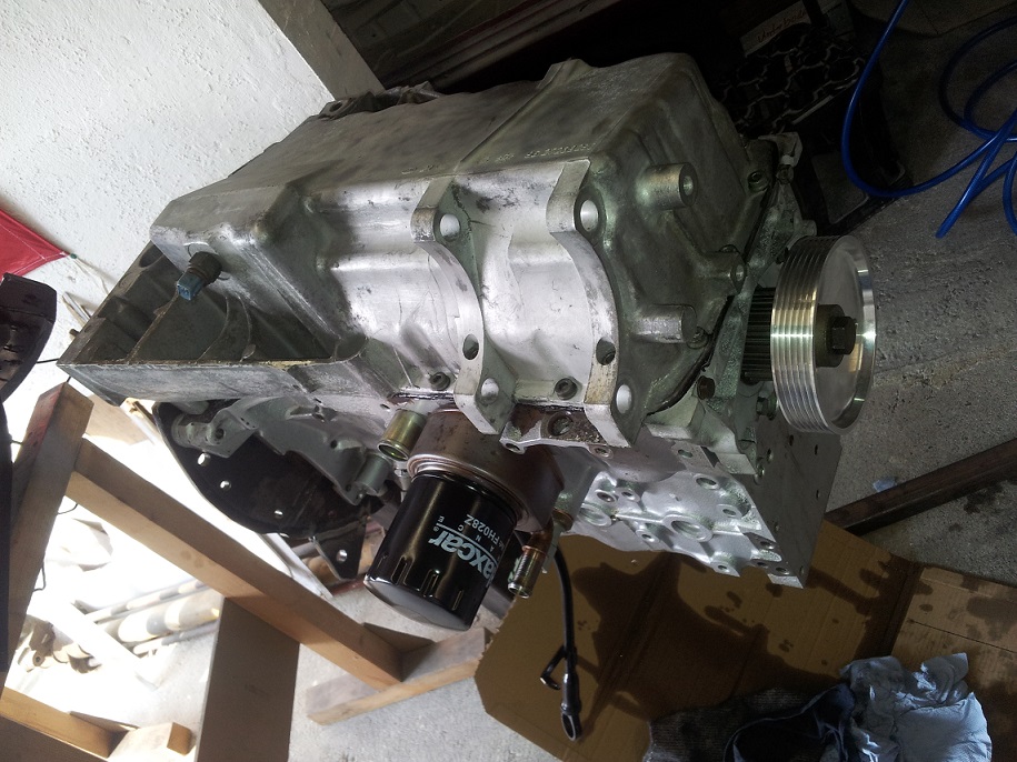

								BamBam
						- Rückwärtseinparker
		- Beiträge: 4264
								von BamBam » Mi 24.04.13 12:09
			die riemenscheibe sieht interessant aus -wieviel sparst du an gewicht ein?
wegen den 80nm -dreht die kw von hand durch?
ich wäre da ned so leichtsinnig, einfach irgendein drehmoment drauf zu geben.
leider weiß ich nichts näheres zu diesem motor.
was meinst du mit langzeitfett an "der nockenwelle geschmiert" ?
meinst du jetzt die nockenwellen lager?
i.d.r. reicht motorenöl.
es gab aber auch mal ein rotes zeugs, hat erbärmlich gestunken und war für schwerlastlager. damit hab ichs auch einmal gemacht, ging gut.
aber, wie gesagt motorenöl, reicht ja für die ersten umdrehungen, da du den motor, bzw den öldruck erstmal aufbaust bzw aufbauen solltest(!), bevor du den hobel dann entgültig anschmeißt...
du weißt doch, wie das geht... oder?
								S16Freak
						- InPeugeotBettwäscheschläfer
		- Beiträge: 816
 		- Registriert: Mi 26.07.06 16:16
												- Wohnort: Am Bodensee
								von S16Freak » Mi 24.04.13 14:38
			Die riehmenscheibe ist schätze ich halb so schwer. Außerdem kann die sich nicht verdrehen wie der original gummimist.
Die 80Nm hab ich mir ja nicht aus den Fingern gesaugt, hab ja verschiedene Unterlagen und da gab's halt unterschiedliche werte. Die Welle hat sich schön drehen lassen, das hängt ja mehr von den schalen ab als von dem anzugmoment.
Ja ich meinte die nockenlager und die nocken selbst. Das fett ist für hochbelastete lager usw.  Im Buch steht auch fetten.
Öldruck aufbauen? Orgeln lassen ohne Zündung?
P.S.: Danke fürs nachhacken. Mach weiter so
