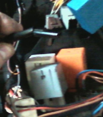

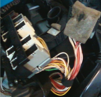

Beim Ausbau meines Armaturenbretts sind mir folgende Blindstecker aufgefallen. Kann mir jemand sagen wofür sie sind ?
Der große ist oberhalb der Relais (mit Schaumstoff umwickelt), der kleine oberhalb der Pedale (einzelner Draht).
Es handelt sich um einen Peugeot 106 Bj. 1994 Palm Beach 45 PS
Ich bedanke mich schonmal im vorraus! :-)

Du solltest uns vielleicht noch sagen was deiner hat damit man mit anderen Ausstattungen vergleichen kann

Ähm, meiner hatte nicht mal nen Zigarettenanzünder
.... Also die Ausstattungsvariante XN
Also bevor ich ZV + IR Sensor (Original) eingebaut hatte war absolut nix drin. Gerade mal ein Radio. Für die ZV hab ich nur die Türkabelbäume getauscht gehabt, das kanns also schonmal net sein.
Ist es vllt für EFH oder elektrische Spiegel oder sowas?

hatt das Kabel die Nummer "420"?...wenn ja gehört der zum "Choke" Lämpchen(haste nicht, ich weiß
Falls ned, mal büdde die Nummer Posten.

Auf dem Kabel stand jetzt nix mit ner Nummer oder sonst etwas, aber mit dem Choke das kann schon hinkommen.
